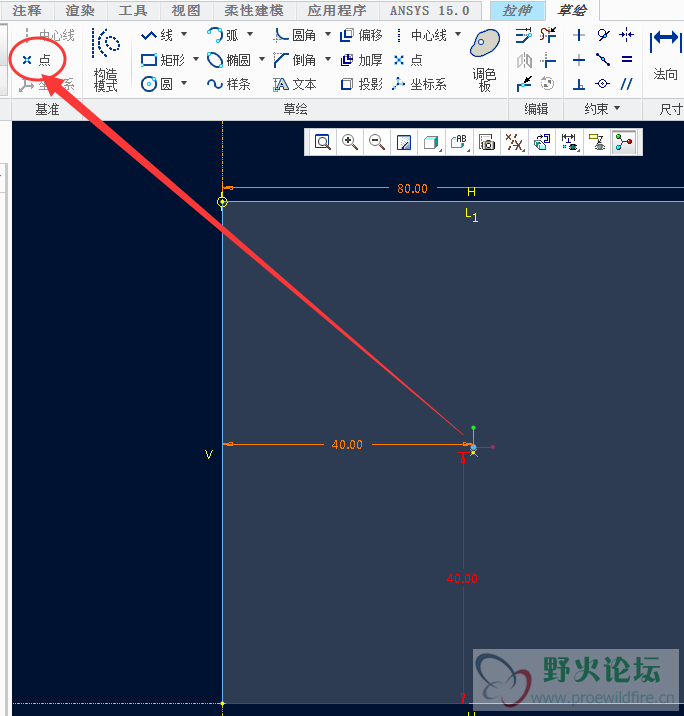

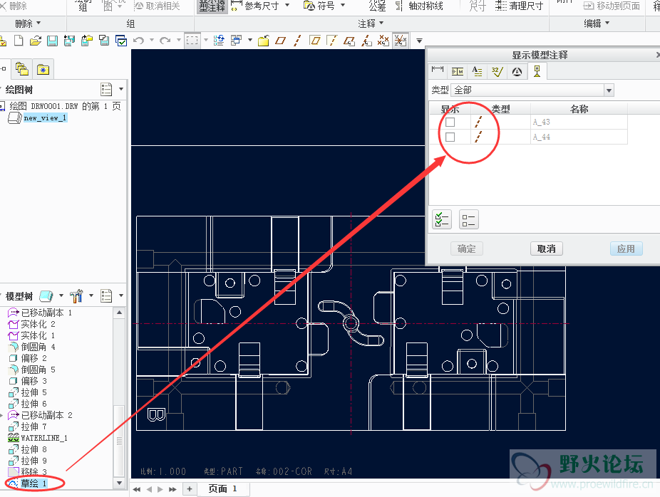

看了论坛的创建中心轴方法,也没有谈到这种更实用的方法(3D零件草绘中心线,想在哪里就在哪里),我一直都在用!
特别是针对没有基准面和中心线的特殊零件!
文采不好不多说了,不设隐藏直接看图:

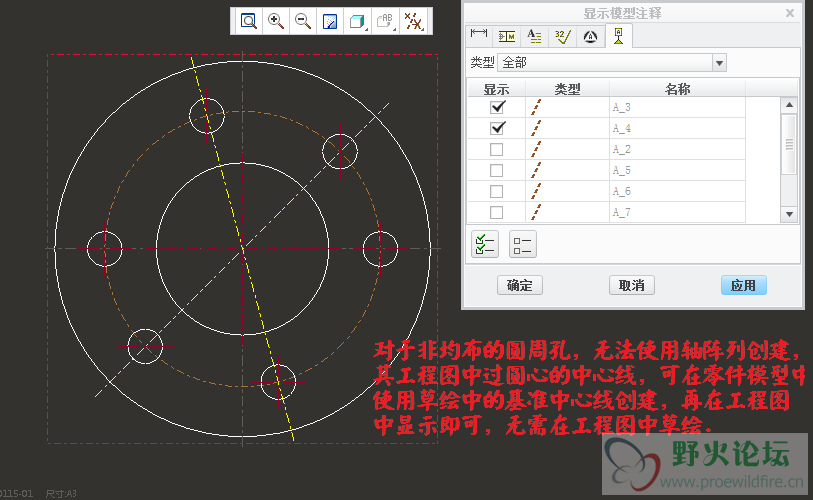

没错,我有时也是这样做的!

拉伸 的时候添加一个  点  也可以
