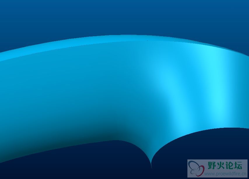

[求助] 求解 , 这个曲面怎样构建?

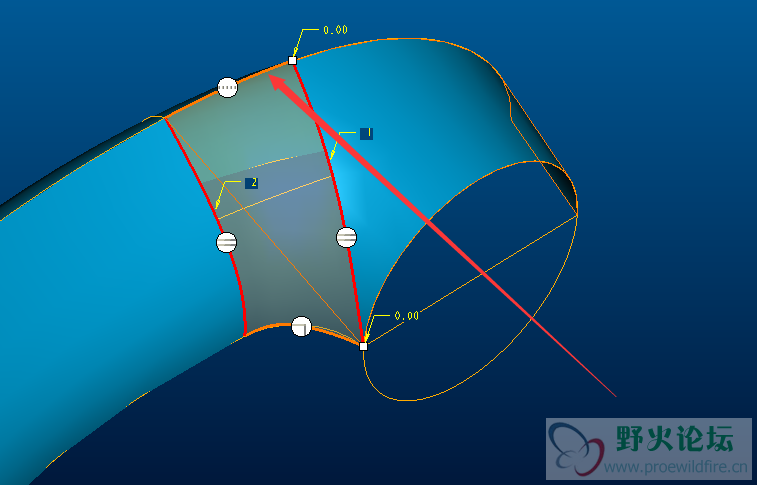

发表于 2015-1-25 16:24 | 显示全部楼层
上在的线重新搭键(两头G2),后面建面成功,看哥上图
