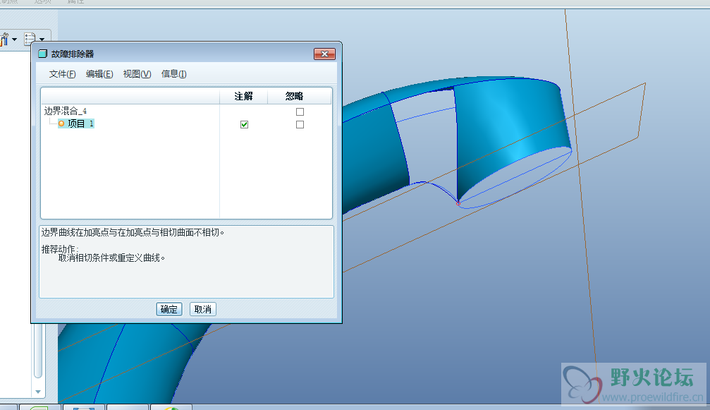

[求助] 求解 , 这个曲面怎样构建?
发表于 2015-1-16 11:38 | 显示全部楼层 |阅读模式
有图

发表于 2015-1-16 13:33 | 显示全部楼层
角度太大,相切不了,重新再造型一条曲线出来

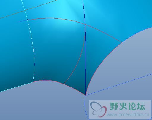

发表于 2015-1-16 13:43 | 显示全部楼层
这样加条线再试试

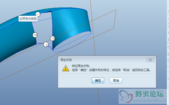

发表于 2015-1-16 14:17 | 显示全部楼层
看看这个,不知道对不对

发表于 2015-1-16 15:10 | 显示全部楼层
曲面质量不行

发表于 2015-1-20 10:37 | 显示全部楼层
像6楼一样要做辅助线的,不然构建不了

发表于 2015-1-22 10:43 | 显示全部楼层
