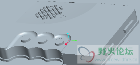

[已解决] 急啊!!底部是曲面的镶件不会做啊

什么意思?是分不了模还是不知道怎么做镶件?这一堆小孔不能做多个镶件,只能整体一个镶件,记得配好模才能火花加工,不然容易走披锋!

 楼主| 发表于 2015-1-17 22:22 | 显示全部楼层
是做整体镶件,可是不会做小孔的镶件

发表于 2015-1-18 13:25 | 显示全部楼层
需要先把小孔补面,然后分模,然后抠出镶件,应该是这样的吧,没用破衣做过模具,用UG做过,思路应该差不多吧

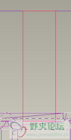

 楼主| 发表于 2015-1-28 17:44 | 显示全部楼层
然后我要开始做镶件的体积块分割了  比如做一个孔的体积块分割  顺序是选分割体积块---1个体积块---模具体积块----选上模仁做为面组--再选孔柱的面---在选择岛2  最后得出来的是
 楼主| 发表于 2015-1-28 17:46 | 显示全部楼层
问题来了。。这个镶件样子挺像可是长度不对啊!!  因为我要的是到下面那个面
 楼主| 发表于 2015-1-28 17:48 | 显示全部楼层
下模仁是长成这样的
