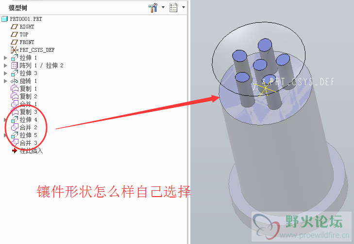

不会做啊、有没有大神帮忙。
最佳答案
查看完整内容
我随便画一个大概就是这样,这个应该是组件里做的镶件,我没时间就随便画一个零件说说操作都是基础的复制、拉伸、合并

发表于 2015-1-15 22:10 | 显示全部楼层
晒斌 发表于 2015-1-17 22:22
是做整体镶件,可是不会做小孔的镶件

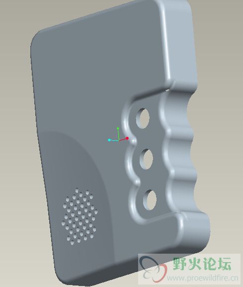

 楼主| 发表于 2015-1-15 22:10 | 显示全部楼层
小孔孔的镶件做不来额

发表于 2015-1-16 08:09 | 显示全部楼层
小孔孔是不是用填充阵列做的啊?
用心做,驱旁骛
 楼主| 发表于 2015-1-16 11:32 | 显示全部楼层
。。。小孔是阵列。。东西做出来好做。开模做镶件不会啊

发表于 2015-1-16 11:36 | 显示全部楼层

 楼主| 发表于 2015-1-16 11:51 | 显示全部楼层
工件会画,要做模具型腔。这些孔阵的镶件不会做啊。捕捉孔然后不能用拉伸到面做
137
162
发表于 2015-1-16 13:08 | 显示全部楼层
试试在装配体中新建零件?
Ps:不知道我有没有完全理解你的问题,因为貌似方向不太一致。。。
