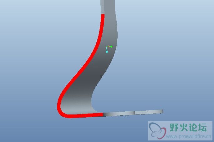

[求助] 像这样的相交面应如何才能导顺呢,求大侠指点

发表于 2015-1-15 09:46 | 显示全部楼层
CUT 掉,偏移
504
623
发表于 2015-1-15 10:00 | 显示全部楼层
用替换直接搞定。

 楼主| 发表于 2016-6-28 13:47 | 显示全部楼层
xiaohu888 发表于 2015-1-15 10:00
用替换直接搞定。
504
623
发表于 2016-6-28 15:13 | 显示全部楼层
切掉,在切时设置与那个面相切就可以呀。

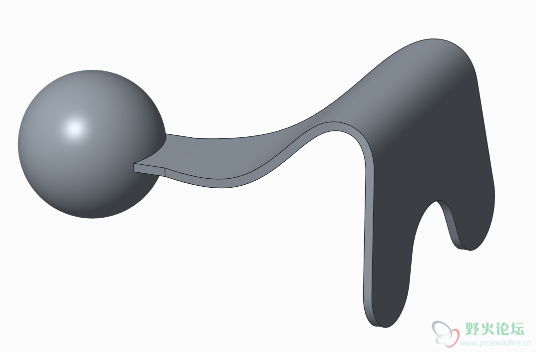

发表于 2016-6-28 15:33 | 显示全部楼层
这个姿势好~

 楼主| 发表于 2016-6-29 10:27 | 显示全部楼层
xiaohu888 发表于 2016-6-28 15:13
切掉,在切时设置与那个面相切就可以呀。
没明白

 楼主| 发表于 2016-6-29 10:29 | 显示全部楼层
姿势不错,附件有问题打不开,版本可能不对  我用的是PRO/E 5.0
426
581
发表于 2016-6-29 21:41 | 显示全部楼层
不好意思,忘了告诉你是CREO3.0所作。
