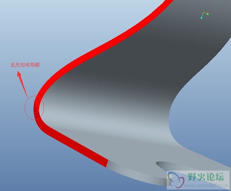

发表于 2015-1-14 09:33 | 显示全部楼层 |阅读模式
像这样的相交面应如何才能导顺呢,整了半天也也没整好,求大侠们 大师们指点迷津

发表于 2015-1-14 09:55 | 显示全部楼层
做面切掉....

 楼主| 发表于 2015-1-14 10:39 | 显示全部楼层
那么应如何做呢  我没做出来    麻烦细点说

发表于 2015-1-14 10:48 | 显示全部楼层
我也是遇到这样的问题,不知道怎么处理。我想应该的曲线不相切,不是二次曲线引起的。

发表于 2015-1-14 11:38 | 显示全部楼层
方向有点不对,试下先用拉伸平面后用“骨架折弯”。

发表于 2015-1-14 11:41 | 显示全部楼层
想法很好

发表于 2015-1-14 20:28 | 显示全部楼层
完全倒圆角,或者扫描吧

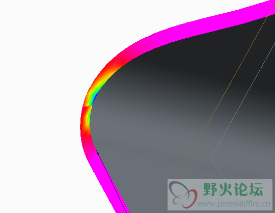

发表于 2015-1-14 22:13 | 显示全部楼层
我是转到钣金里去拉伸切除的,这是不用曲面等比较高深的命令,我所能做到的最好的样子了。
12.rar
110.29 KB, 下载次数: 2
249
302
发表于 2015-1-14 22:16 | 显示全部楼层
这种东西要我做,刚开始我就会用钣金做,用钣金的话就不会出现这些问题了
