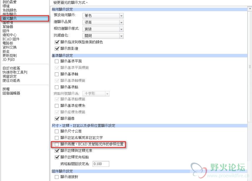

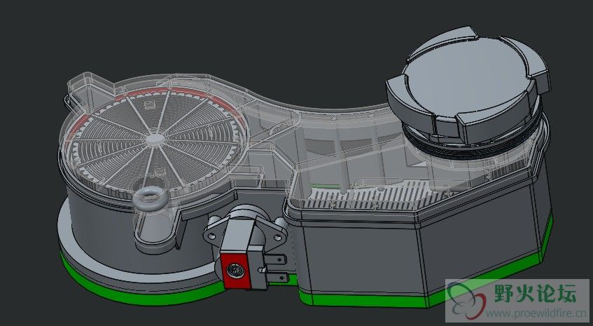

[求助] 这些个注释怎么隐藏或去掉,求大神!

可以在注释管理中移除,
昨天我导入了一个配置文件,所以默认显示这个东西,但是不知道具体是哪个选项。
请有知道的同学指导一下!
 楼主| 发表于 2015-1-12 15:48 | 显示全部楼层
成功移除。
移除后的效果
移除后的效果

我也遇到过这个问题,终于解决了。
所以挖坟都没办法了,只求将解决办法提供。
将配置文件中添加以下:
ref_des_display no
如之前有添加的,就将“yes"更改为”no“
保存,重启就可以了。
或者把以下图片的地方的勾取消。
