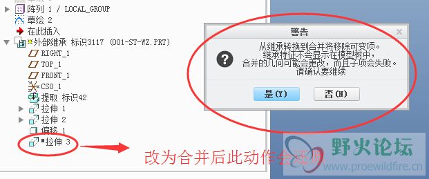

fangzhijixie 发表于 2015-1-6 21:01
谢谢,再问一下
林清安的书上这么写的,
我想问一下
合二为一也就是把两个零件合并在一起,合并改为继承后就可以删除里面的特征,修改后再重定义到合并继承后的修改都会还原!

发表于 2015-1-7 12:29 | 显示全部楼层
谢谢,再问一下
林清安的书上这么写的,
我想问一下
合并是加入外部整体零件而非单个特征。
继承是加入外部零件包括当个零件特征并且可以单独编辑继承的特征还是手动更新。
如果一个有多个步骤的零件用继承就相当的方便,例如:
我设计好一个完全的产品,再分步骤设计出产品,那我继承这个完全的产品再在隐藏即可。

 楼主| 发表于 2015-1-7 13:15 | 显示全部楼层
yhvip 发表于 2015-1-7 12:29
合并是加入外部整体零件而非单个特征。
继承是加入外部零件包括当个零件特征并且可以单独编辑继承的特征 ...
怎么单独编辑呢
513
648
发表于 2015-1-22 15:09 | 显示全部楼层
直接在当前零件编辑继承的零件特征。
