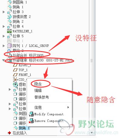

合并和继承最大的区别是继承包含原始特征,修改方便。
合并不含特征。

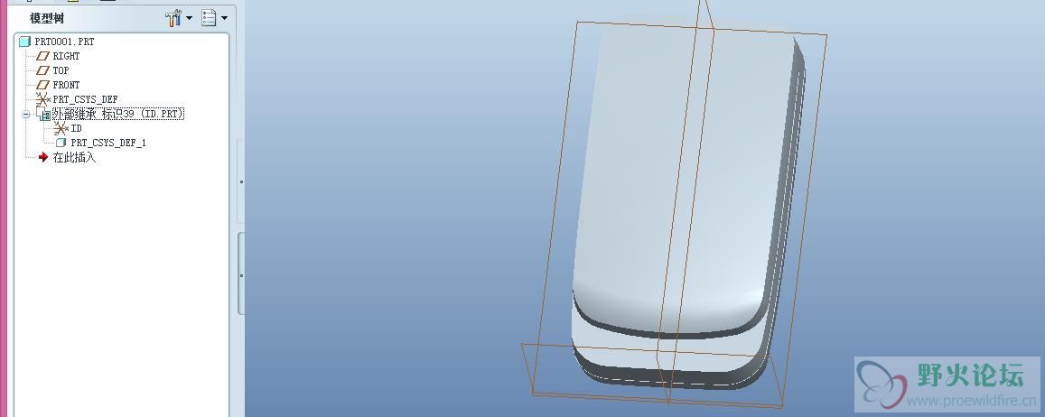

152
212
 楼主| 发表于 2015-1-6 14:22 | 显示全部楼层
上图是我继承的模型模型树
修改什么?怎么修改?
合并继承哪里不一样

发表于 2015-1-6 14:50 | 显示全部楼层
问题的关键在于你所继承的零件本身就应该是转换格式得来的文件,原本就不包特征。合并继承的区别你可以自己用proe或者creo绘制零件后再去体验异同。个人理解。

发表于 2015-1-6 19:06 | 显示全部楼层
因为工作问题就不多解释了,随便说说!
是有区别的,区别不大,两者区别如下:
合并:合并后的零件再生后会随着被合并的零件改变而改变
继承:继承后的零件再生后也会随着继承的零件改变而改变,但是继承里有隐含功能,
         这样就不会因为被继承的零件更改而担心继承后的零件有变动!

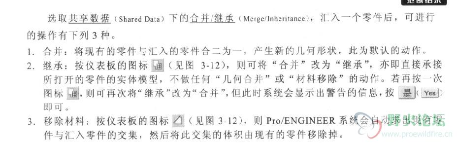

谢谢,再问一下
我想问一下
他说继承不做任何几何合并或材料移除的动作,这句话什么意思呢?
合并也不做几何合并或材料移除的动作吗?
合并里面的合二为一是什么意思呢?
