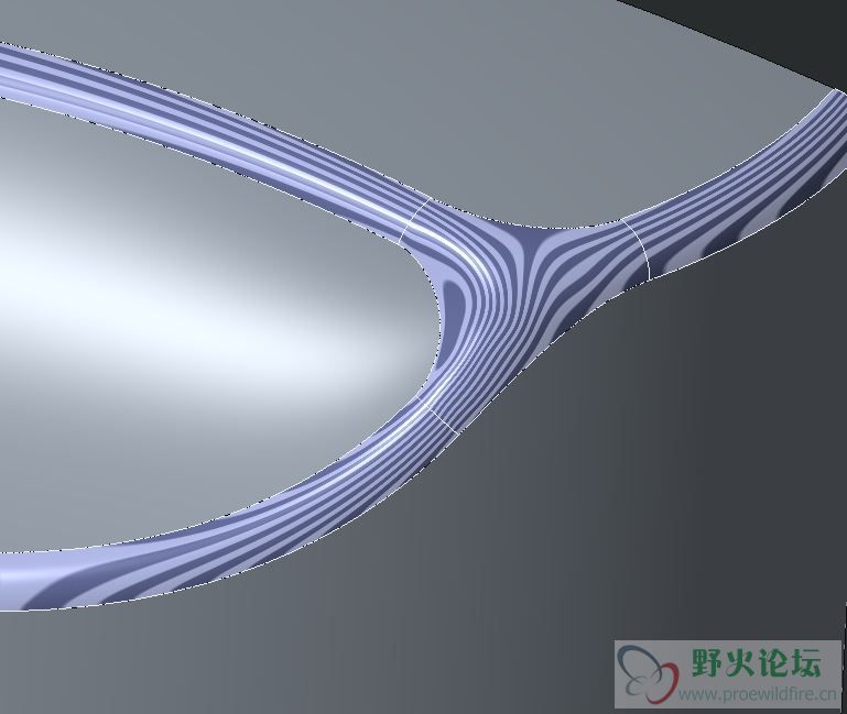

楼主: LDT
[求助] 大侠帮忙解决曲面的问题

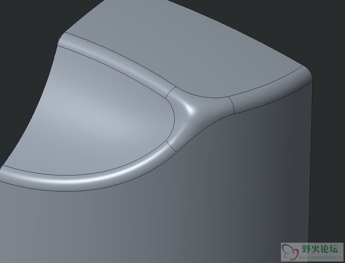

发表于 2015-1-4 14:49 | 显示全部楼层
对称的,只做1/4应该就好了.
另外补面,尽量避免边界夹角过小,否则做出来的很容易扭曲.
这个题目,感觉应该是补一下中间的元件过渡就好了.3.0造型支持多边填充.很简单...
1145
1620
发表于 2015-1-4 14:53 | 显示全部楼层
3.0增强了曲面功能,不用怎么切补,轻松可以做的效果不错....

 楼主| 发表于 2015-1-4 15:23 | 显示全部楼层
mcuikai 发表于 2015-1-4 14:49
对称的,只做1/4应该就好了.
这个题目,感觉应该 ...
很厉害啊!能发下文件吗?谢谢啊

 楼主| 发表于 2015-1-4 15:34 | 显示全部楼层
对称的,只做1/4应该就好了.
这个题目,感觉应该 ...
我也试过但是总是对应的两个圆弧面在相切的时候都变形很严重!
