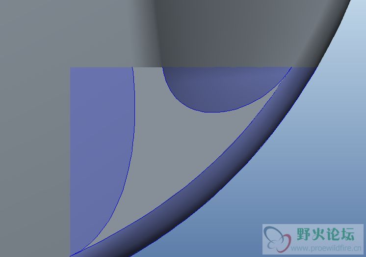

如图所示的一个四边形,线和所连接的线都是相切的,但是不管是曲面混合还是造型都不能生成面!用曲面混合酒会提示把相切去掉,高手帮忙解答一下啊!谢谢

在线等高手给解答!谢谢

最起码上个prt文件吧?

 楼主| 发表于 2015-1-1 19:21 | 显示全部楼层
好的,我把prt传上去!
1.prt.zip
158.02 KB, 下载次数: 63
prt

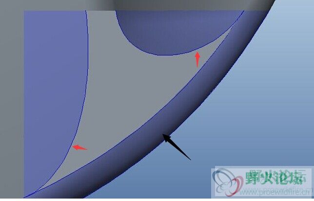

你的文件 如果没猜错应该是creo2.0或以上 我的是proe 打不开
不过从你提供的模型看 下图中 两条红色箭头所指的线
需要和黑色箭头所指的面相切才能做出来面

恩,是的!我的版本是Creo的,我按照你的方法先试试!谢谢

发表于 2015-1-1 23:03 | 显示全部楼层
混合和造型都不能有相切的2个边,所以这个面应该是先做个大面,然后切掉不需要的部分,这样可行

发表于 2015-1-2 00:04 | 显示全部楼层
同意9楼的做法,我看了下,红箭头的两条曲线有问题,不能用与线相切,可以用与面相切,不过这种可能做出来,但感觉面较扭曲,不做用做大面后再切掉,再补效果好,
