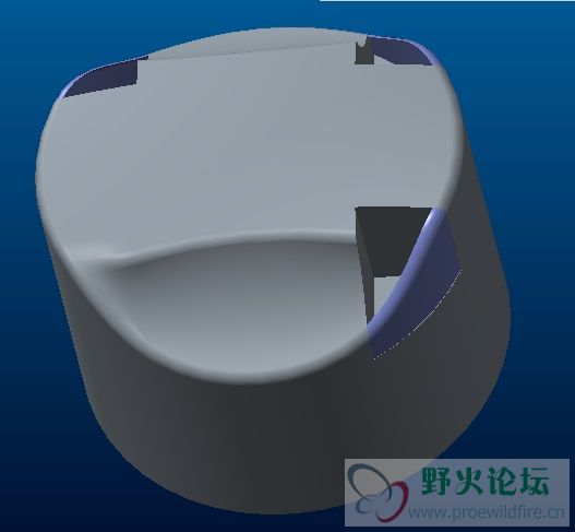

楼主: LDT
[求助] 大侠帮忙解决曲面的问题
52
56
发表于 2015-1-2 01:35 | 显示全部楼层
捕获.PNG ,其实可以做成图中的效果,关键是看补后的面顺不顺,不一定要按线条来,
170
211
 楼主| 发表于 2015-1-2 07:49 | 显示全部楼层
对的,就是怕面不是很顺,这也是一种方法,先试试,谢谢了!

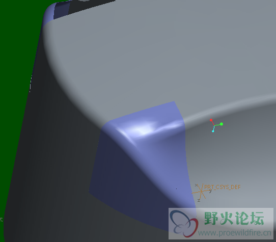

 楼主| 发表于 2015-1-2 07:55 | 显示全部楼层
aiwohulu 发表于 2015-1-1 23:03
混合和造型都不能有相切的2个边,所以这个面应该是先做个大面,然后切掉不需要的部分,这样可行
谢谢了!我待会试试
170
211
 楼主| 发表于 2015-1-2 07:56 | 显示全部楼层
wgping7984 发表于 2015-1-2 00:04
同意9楼的做法,我看了下,红箭头的两条曲线有问题,不能用与线相切,可以用与面相切,不过这种可能做出来 ...
感谢,我待会试试
273
367

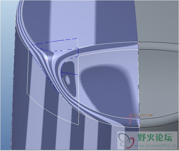

发表于 2015-1-2 12:24 | 显示全部楼层
我觉得这是一个比较常规的拆面补面问题。应该有很多人可以补到G2,我只能补到G1。抛砖引玉。
340

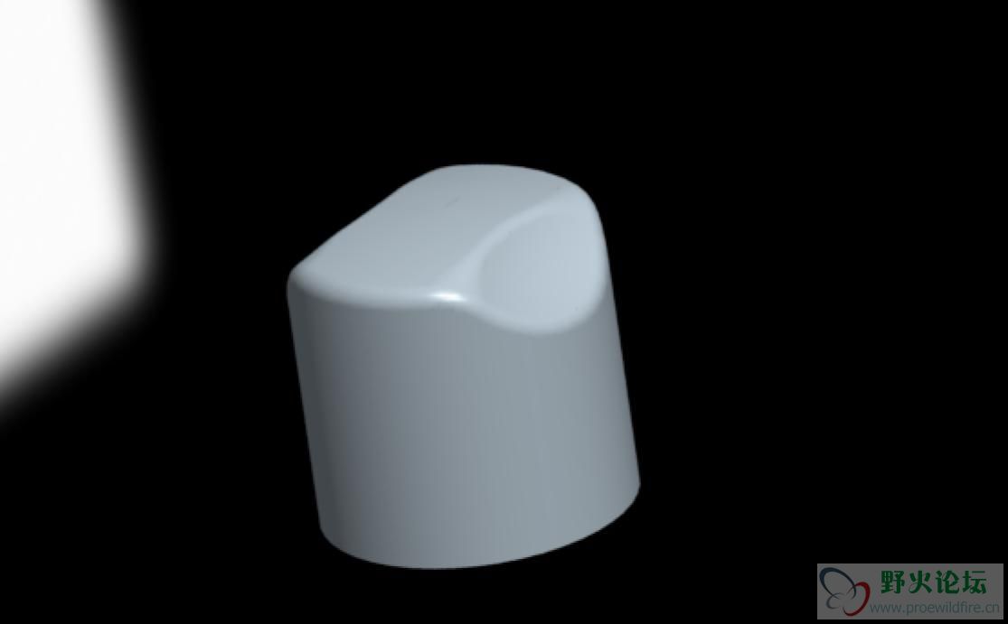

发表于 2015-1-2 16:04 | 显示全部楼层
楼主下次千万要记得保存层状况,不然会让人很厌烦!
不知道这样合不合楼主的设计意图
个人觉得这样过渡更自然些!
一切皆有可能
236
384
发表于 2015-1-2 16:16 | 显示全部楼层
构面太复杂了,其实,你构面的那个地方应该是一个可变圆角
君子不器
170
211
 楼主| 发表于 2015-1-2 16:20 | 显示全部楼层
不知道这样合不合楼主的设计意图
感谢!还是有点不是很理想!很感谢!是不是去掉那两个小面剩下的直接的边界混合的曲面?
170
211
 楼主| 发表于 2015-1-2 16:51 | 显示全部楼层
感谢,我也有用圆角试过,但不是很理想!你做这个还可以
236
384
发表于 2015-1-2 17:26 | 显示全部楼层
公司电脑是加密的,上传文档也没用。能告诉你的就是想清楚在哪条边上做可变圆角,问题就解决了。另这个模型我没用到边界混合、造型等构面命令。
