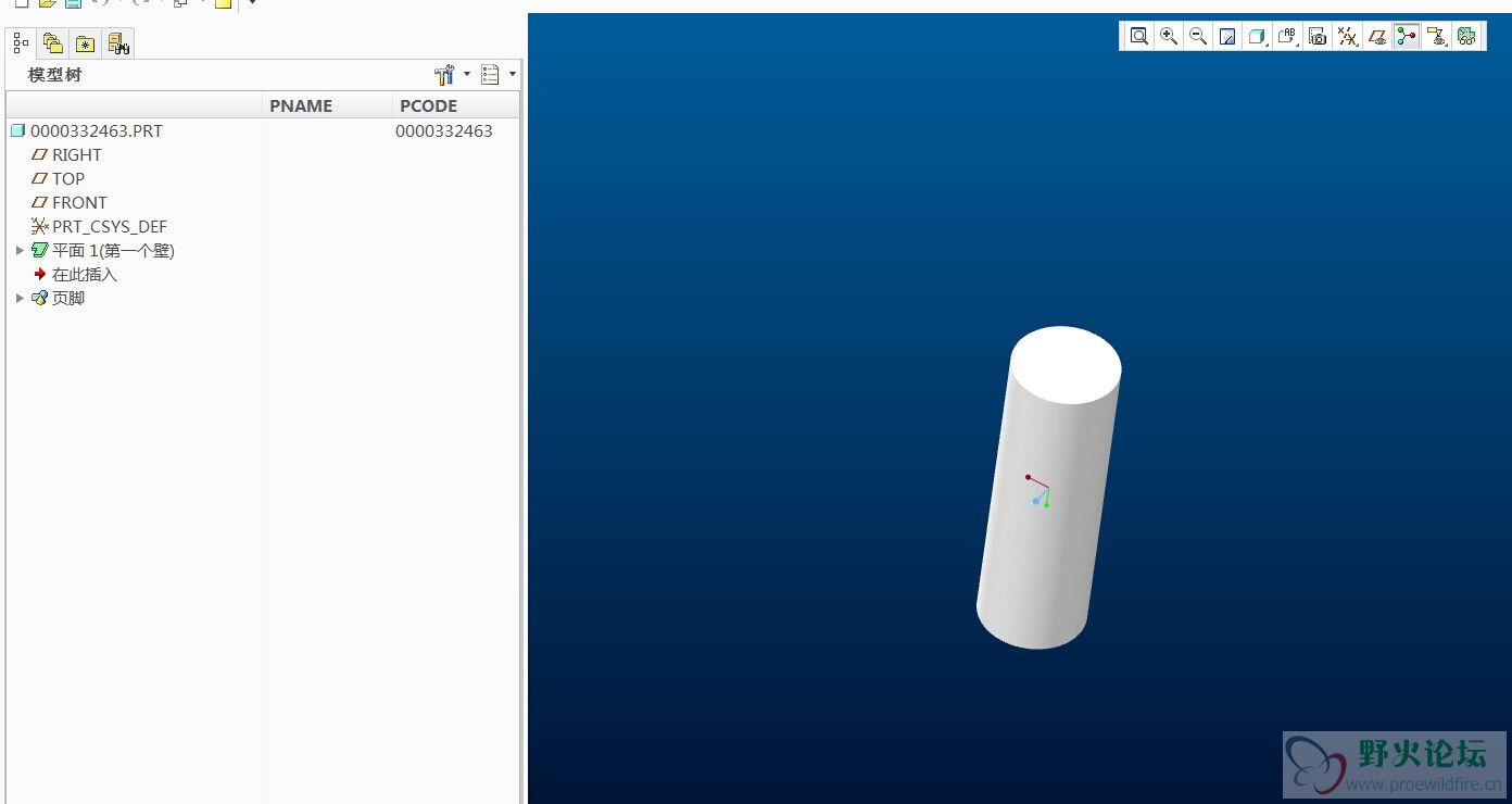

实体可以拉出来
发表于 2015-10-19 15:46 | 显示全部楼层
在选择了平面 拉伸出来的是实体的圆柱,选择拉伸 拉伸出来的是铁皮薄壁。

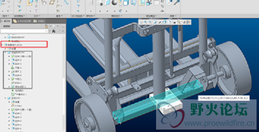

MrRightSir 发表于 2014-12-31 16:14
各个命令的用途要区分开来,实心的采用平面壁即可,如图所示
钣金是用板材之类折弯活冲压出来的 你那个实心应该是车加工的 根板是2个零件 用装配画图在里面创建一个钣金件和一个零件

wangyuda 发表于 2020-7-21 22:37
看着说的都挺厉害的,没有看懂
说白了,就是告诉你,钣金只能拉伸相同主壁厚的,想要实体,就去实体下画好零件,最后建个装配组件,把你的钣金和画的实体组合装配起来而已。
