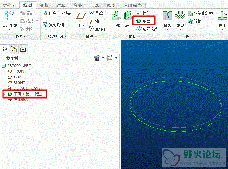

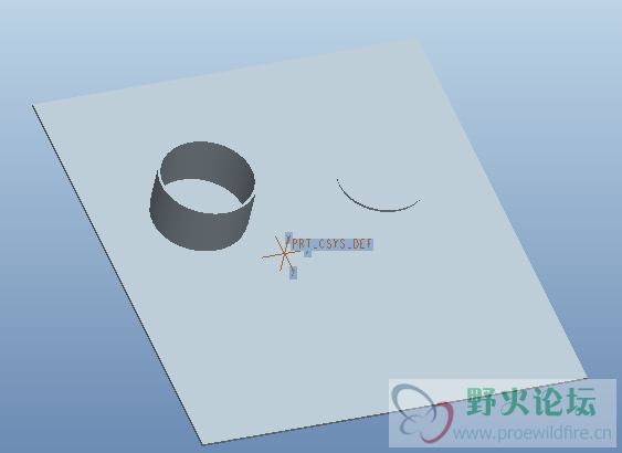

我想拉伸实心的,求教~
添加壁高度不能调,拉伸的话是空心
添加壁高度不能调,拉伸的话是空心

各个命令的用途要区分开来,实心的采用平面壁即可,如图所示

之所以叫钣金模块,就是只有薄料的物件。你如果想在里边画个轴什么的实心东西,是不行的。

画图其实就是要跟实物联系起来,想想看嘛   薄铁皮怎么卷都不会是实心的  你用实体拉就好了

楼上说的对,你如果想在上边加个实体零件什么的,就要考虑实际生产时怎么加上去,焊接?或是螺钉紧定,或是其他什么工艺,然后在考虑在电脑上建模。鄙陋之见还望指正
