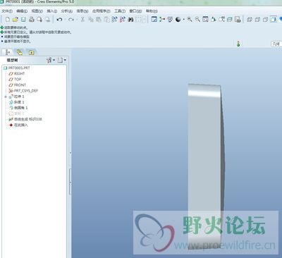

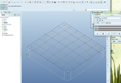

[求助] 求此简单曲面的3D绘图方法。

你感觉这样怎么还OK?

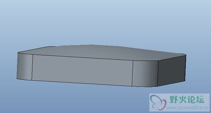

发表于 2014-12-30 19:38 | 显示全部楼层

 楼主| 发表于 2014-12-31 09:17 | 显示全部楼层
对,就是这样呢?请问大师能给个模型学习学习吗?

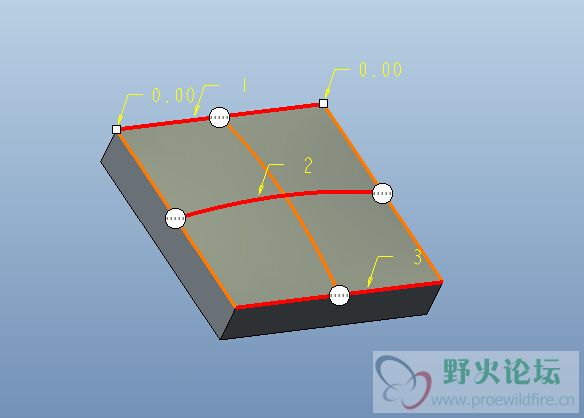

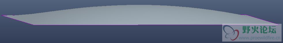

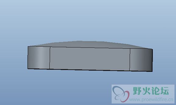

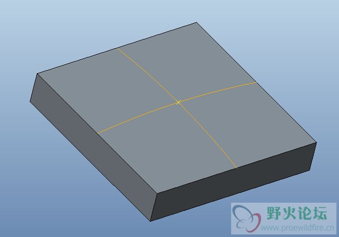

发表于 2014-12-31 11:20 | 显示全部楼层
我用的版本可能比你用的高,说下就明白!
1,先画个方形
2,在方形的中间做十字弧面曲线
3,用边界混合做面、合并、实体化
4,倒R角

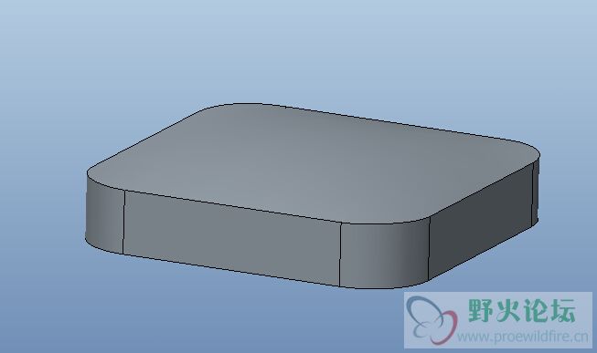

发表于 2015-1-9 00:01 | 显示全部楼层
我用的是CREO2画的,就是用高级命令的实体自由变形,你找到你所用的软件的对应的命令也可以用,只一个命令,成此形状。

发表于 2015-5-14 15:04 | 显示全部楼层
你可以旋转再切成正方形,也可以用混合(用点、圆、正方形三个面)。
