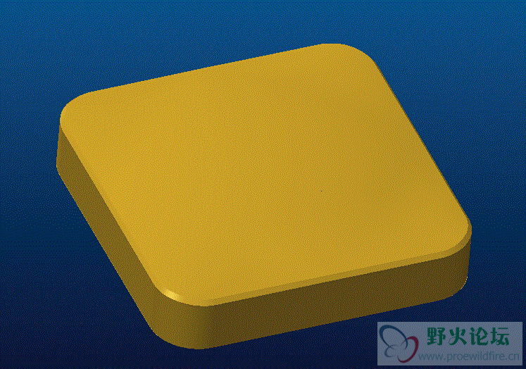

求此简单曲面的3D绘图方法。如图,请高手指点与提供模型.

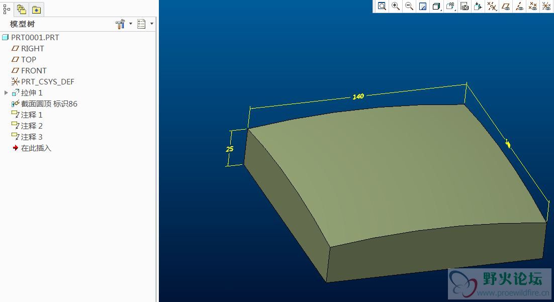

我觉得你可以试下截面圆顶。

不知道是不是这样子。模型自己看视频了自己做吧。我的版本高。

自己做一个这样的弧面曲面不就可以了吗?然后再替换下面长方体的上平面。

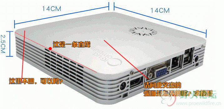

 楼主| 发表于 2014-12-30 15:08 | 显示全部楼层
大师说的方法是可以,但边上不是一个直线。如开始的图。

VSS扫描切除,可以达到G2

可以参考 苹果iPad背部曲面的创建,用到了样条曲线  我试着画了一下,按我自己的思路。没怎么调整可以看到曲面质量并不是很好。慢慢调整的话估计还是可以的 QQ截图20141230171442.jpg

就是说4个边是直的  中间还得要规则的凸起是这样的吧?

是的,请问有模型提供下参考吗?
