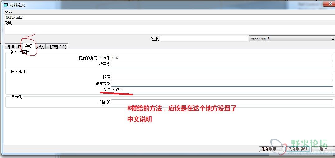

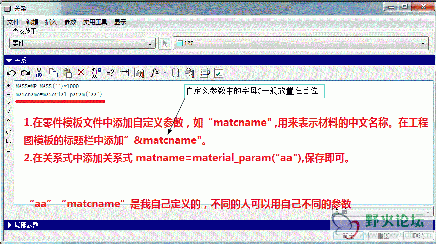

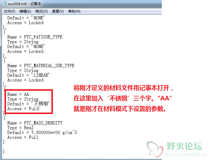

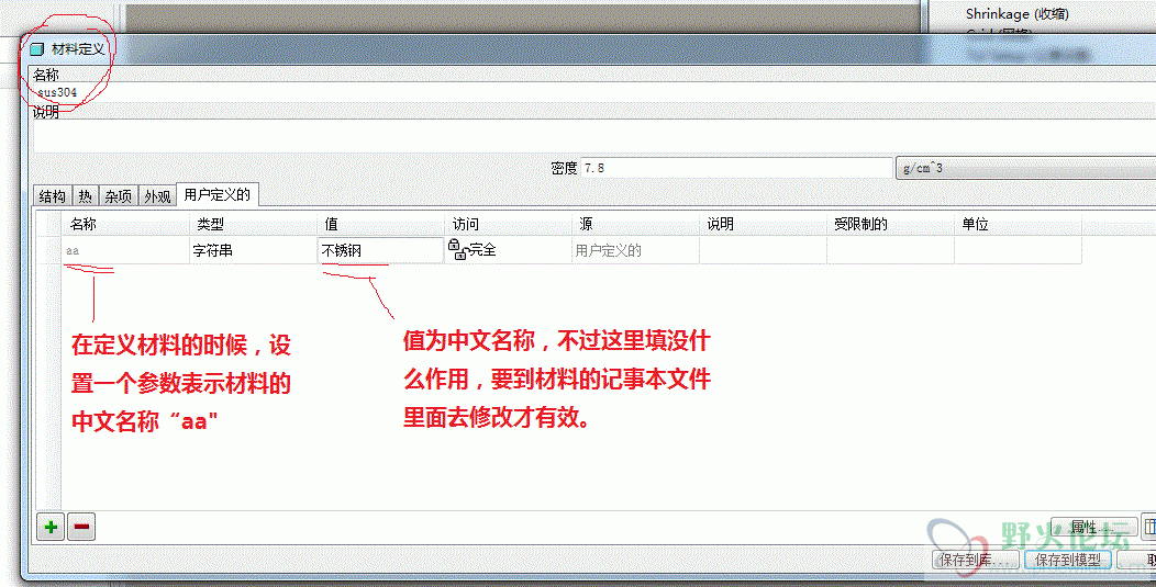

 楼主| 发表于 2015-1-4 22:24 | 显示全部楼层
在8楼的基础上,改进了一下方法,自己琢磨的,欢迎大家讨论,批评指正!
188
262
 楼主| 发表于 2015-1-4 22:29 | 显示全部楼层
漏了一个图
307
374

发表于 2015-1-5 08:50 | 显示全部楼层
不错、不错。
在设置自定义参数时,字母C一般放在自定义参数的首位,以示与系统参数的区别。
