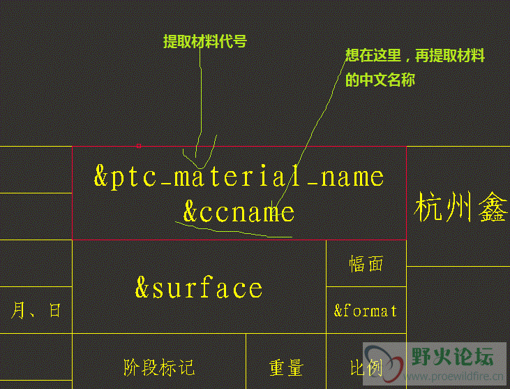

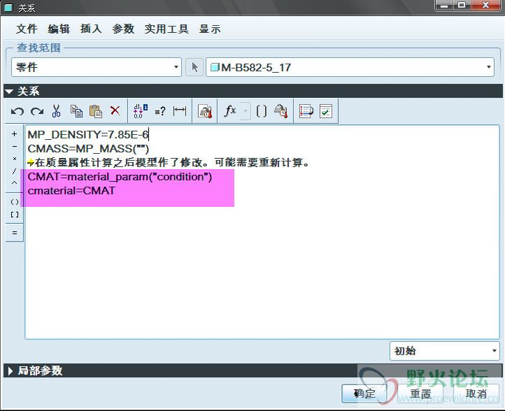

本人用的是野火4.0。
在工程图的时候往往会在模板的标题栏内填“&ptc_material_name”,来提取材料的名称。但是因为材料的名称不能是中文的。我们提取的是一个代号,比如说45#碳素结构钢。我想在工程图的标题栏里面也显示“碳素结构钢”这几个中文字。
我现在的方法是,制作不带引线的注释,然后将其移动到标题栏的格子里面。这样每张图纸都得这样做,也很麻烦的。

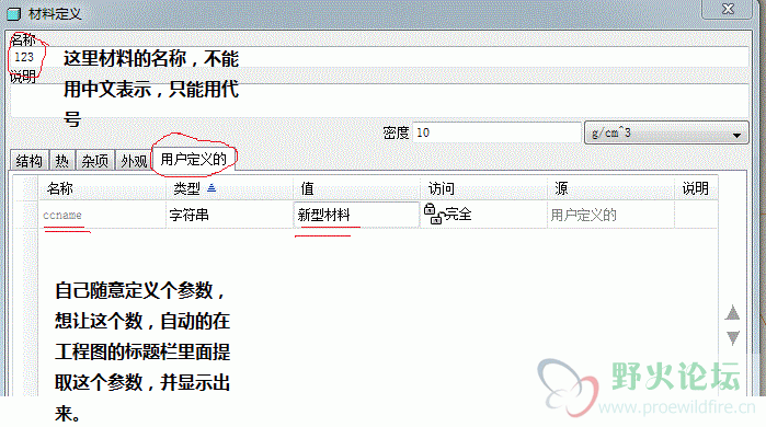

我想用提取参数的方法来做却遇到了下面的问题(大家请看图。)

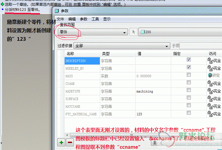

1.先新创建一个材料名称设为“123”,中文名称的参数为“ccname”,值为“新型材料”
2.在工程图模板里面添加“&ccname"
3.新建一个零件,将材料设置为钢才的”123“
4.新建工程图,采用刚才修改过的模板,想让材料的中文名字显示出来
5.工程图的标题栏内提取不到参数”&ccname“
我的疑问是,如何去提取这个参数”ccname",这个参数是在材料文件里面,不是在零件的参数里面,这时候该如何提取?
不知道各位前面和PROE达人,有什么好办法没?望能指点一二,非常谢谢!!!!

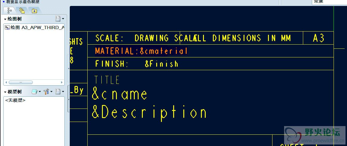

选中 右键 属性 输入“&CCNAME”

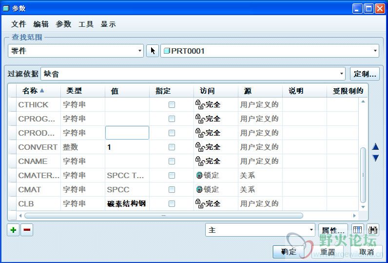

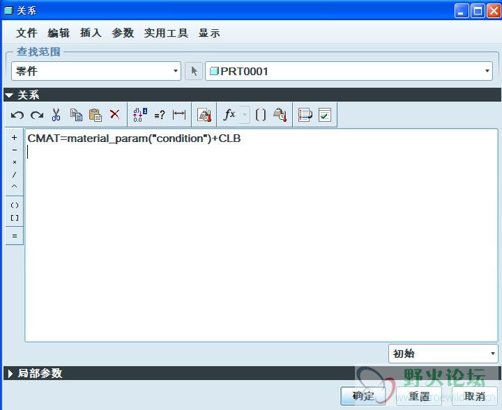

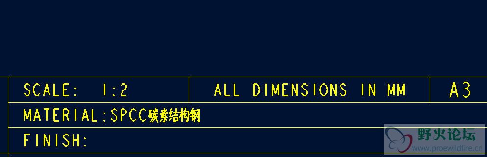

先设置参数(例如:参数CLB=碳素结构钢):
再建立关系式:
再在绘图模板上填充此关系式:
结果就是你要求的:
48

首先感谢各位论坛好友的回复,在下感激不尽!
先回复3楼的朋友,我在工程图的模板中,已经在标题栏里面输入“&ccname”,结果就是像我帖子里的问题一样,没有反应。
下面回复4楼的朋友,非常感谢四楼网友的热心。用你这个方法是可以的。但是还是存在一个问题。就是这个材料的中文名字,这个参数“CLB”还是要事先添加到零件的模板中。如果我的材料换成了别的,例如SUS304 那这个参数“CLB”=不锈钢,就得自己手动改掉。不能随着材料的改变而自动的改变。 如果机器的材料暂时未确定,或者频繁的修改的情况下,需要人工多次的修改这个参数的值,还是有点不怎么方便。
我帖子里的意思是,这个参数是在创建材料文件的时候添加的,材料换了,这个中文名称也跟着换,然后工程图里面就自动的更新。我是想要这么个效果。
希望更多的高手能参与,谢谢大家!!
先回复3楼的朋友,我在工程图的模板中,已经在标题栏里面输 ...

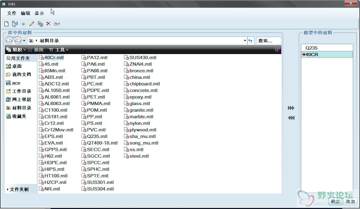

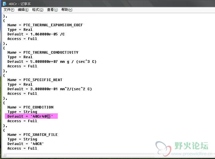

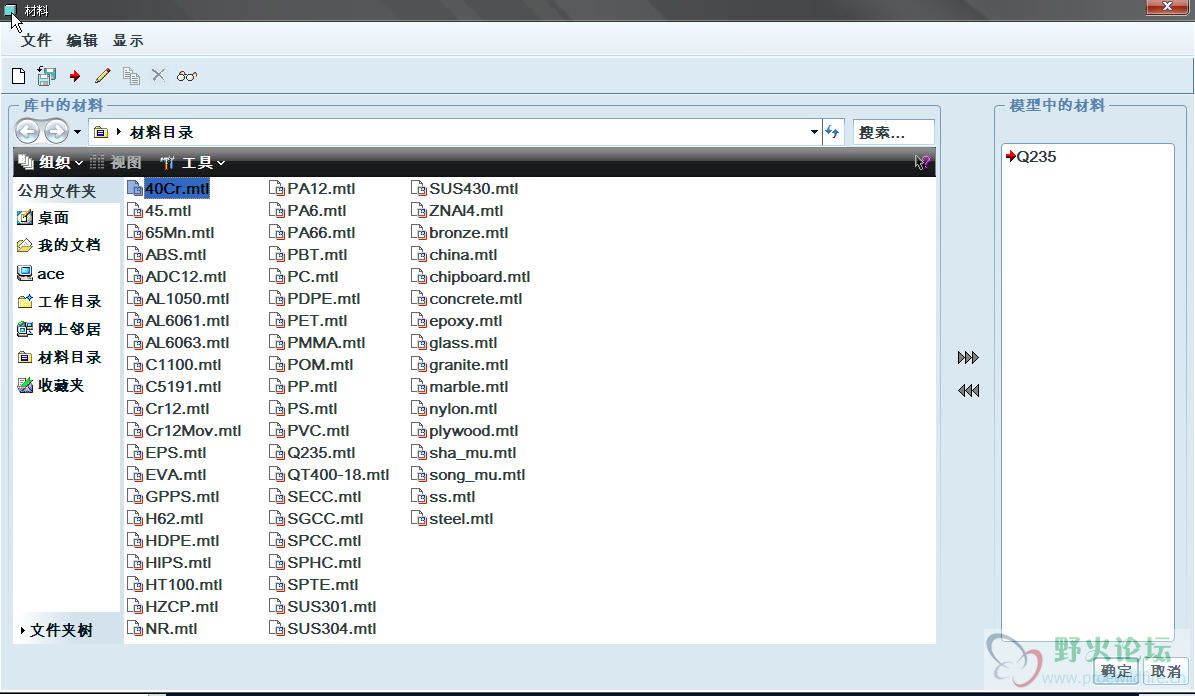

那也不难。
首先,你得在你常用的材料库中,把各个材料的文档加入中文字样。如下例的“40Cr40铬”

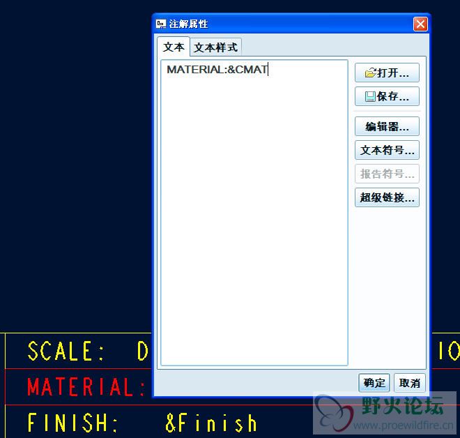

然后在你的零件模板中设置关系式:
再在你的绘图模板中设置这个参数:

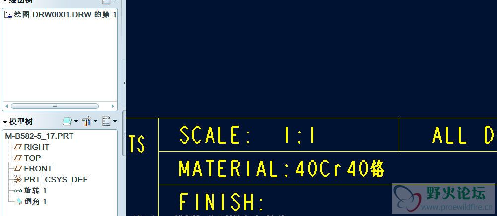

这样,在你用零件模板建模后,再指派、或者更改材料到已建的零件模型中:
更改材料:
最后,用已设置好参数的工程图模板生成零件图时,自动出现材料的相应的中文名称:
这样明白了吗,楼主?
