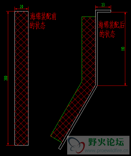

各位,如图所示的海绵,左图为自由状态下的形状,右图为粘帖在弯板上的形状。在Proe中如何做出?请哪位高手详细的说一下。

发表于 2014-12-30 08:06 | 显示全部楼层
柔性装配

发表于 2014-12-30 14:26 | 显示全部楼层
海绵零件中的模型属性有个挠性定义

 楼主| 发表于 2014-12-30 19:09 | 显示全部楼层
这点我知道,在零件的属性中,需要进行挠性的定义、在装配里还得使用挠性装配的。实在是做不出才发贴求助的,在proe5.0看着帮助、做了一上午也没做出来的。这个跟弹簧的变形装配是不一样的、应当是形状的变形,真的做不出。

 楼主| 发表于 2014-12-30 19:30 | 显示全部楼层
http://www.proewildfire.cn/thread-89672-1-1.html,在这个里面,本人找到方法了。谢谢各位的参与。
