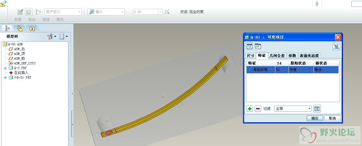

1.打开零件Q-01,使零件处于骨架折弯状态
图1
图1

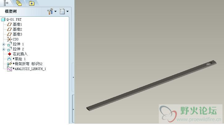

2.打开装配图Q-00,对零件Q-01进行挠性处理,将骨架折弯隐含
图2
图2

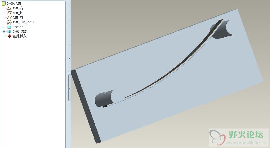

3.然后打开零件Q-01,将骨架折弯隐含
图3
图3

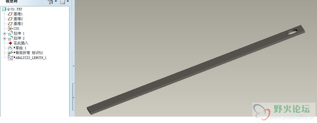

4.然后打开Q-00,对零件Q-01进行挠性处理,将骨架折弯恢复
图4
图4

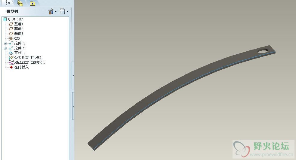

最后的效果是零件图展平状态,装配图里是弯曲状态,见下图比较:
零件图的形状: q-01--.JPG
装配图里板簧的形状: Q-00--.JPG
