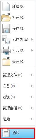

[求助] creo3.0导出cad后,怎么比例不对呢

发表于 2015-6-9 20:31 | 显示全部楼层
蝶飞 发表于 2015-6-9 18:24
好像模糊搜素也不行奥!我用的是Creo3.0软件!
你是在工程图模式下“准备”那里去查找dxf的,那是找不到的
你应该在下面的“选项”里面去找

发表于 2015-6-10 09:28 | 显示全部楼层
你应该在下面的“选项”里面去找
已经改完,真是感谢!

发表于 2016-2-23 22:09 | 显示全部楼层
CGKYK 发表于 2015-6-9 16:59
你不要精确检索,模糊检索就可以了
或者你直接在config配置文件里面添加
请教:
为什么我按照你所讲的,改配置文件,但它的值都是显示为:no~
这是为什么啊~
或者怎么保存啊~

发表于 2016-3-27 20:16 | 显示全部楼层
你自己看看你这个截图是config.pro,还是工程图绘图属性文件dtl,要分清这两个文件啊:
2、config.pro里要指定:
dxf_out_drawing_scale值选yes。
dxf_out_scale_views 值选yes
这样可以保证导出的dwg文件视图比例是1:1,图框放大或缩小;
3、工程图绘图属性配置文件*.dtl里view_scale_denominator值为0;
view_scale_format值为ratio_colon_normalized;
这样可以保证按1:n或n:1这样的比例显示;
4、creo工程图比例采用全局比例控制,不要使用视图自定义比例,可以保证导出dwg文件时视图比例是1:1的。当然局部放大视图可以采用视图自定义比例
