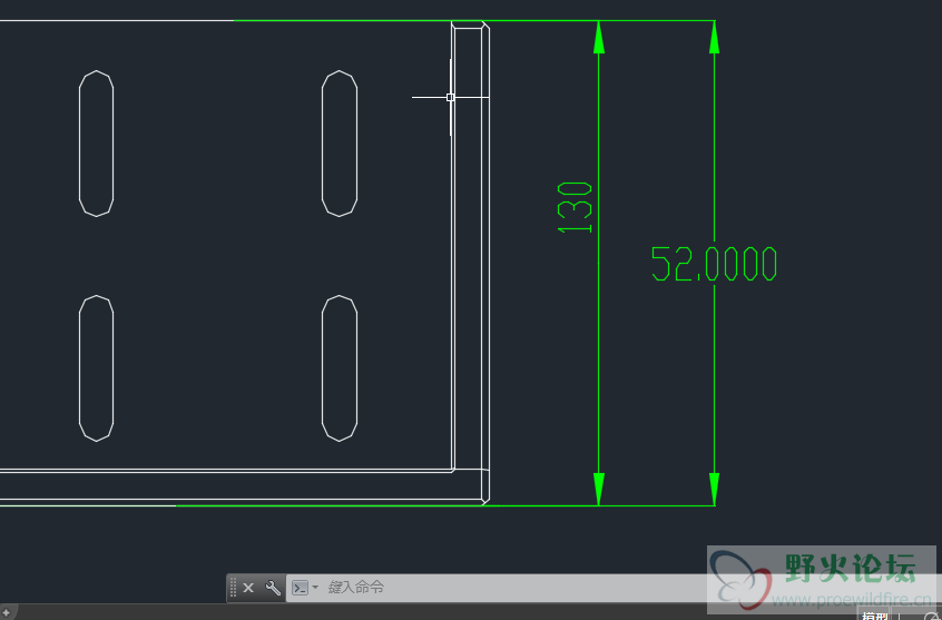

creo3.0导出cad后,怎么比例不对呢,求大家解释?是配置文件没配好嘛?还是?

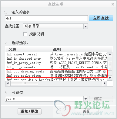

发表于 2014-12-26 07:38 | 显示全部楼层
creo工程图转cad必须在config中添加
dxf_out_drawing_scale yes
dxf_out_scale_views yes

 楼主| 发表于 2014-12-26 08:29 | 显示全部楼层
dxf_out_drawing_scale yes   这个忘记改了  非常感谢  这段时间弄config文件有点头晕

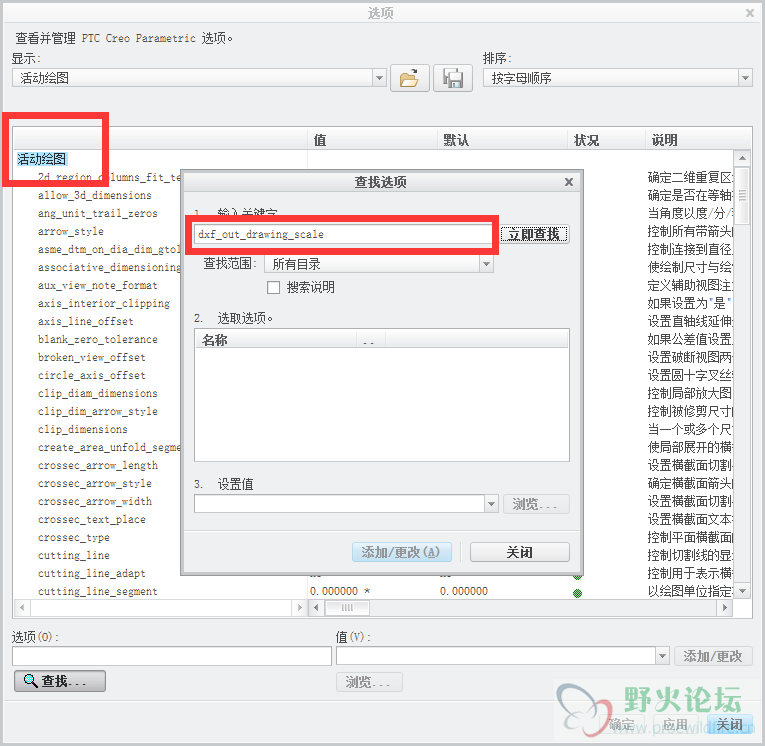

发表于 2015-6-9 16:59 | 显示全部楼层
蝶飞 发表于 2015-6-9 15:55
最近也在弄这个转DWG文件的事,里面的比例很头疼啊!,这里config文件里面找不到这两项啊!请赐教!
你不要精确检索,模糊检索就可以了
或者你直接在config配置文件里面添加
保存后退出,重启也可以
