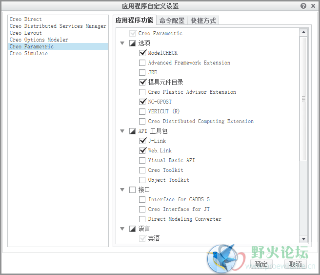

你安装时Mold Component Catalog这个选项没有打钩,可参考这个帖子http://www.proewildfire.cn/forum.php?m ...
重新安装自定义里面没有模具的模块,截图见楼下
 楼主| 发表于 2014-12-25 00:52 | 显示全部楼层
不知带该勾选哪一个
 楼主| 发表于 2014-12-25 01:19 | 显示全部楼层
直接全部卸载,在装一遍就好了,可以该参数了

发表于 2015-4-25 09:51 | 显示全部楼层
1、首先得保證安裝creo安裝過程中勾選了“creo parametric”的“mold component catalog”。如果沒勾選,可打開安裝文件,安裝新軟件裡-自定義裡勾選上,再安裝上。無需從安。
2、在config裡加上“pro_catalog_dir D:\xx\apps_data\mold_data\catalog”文件夾,須完整路徑!
