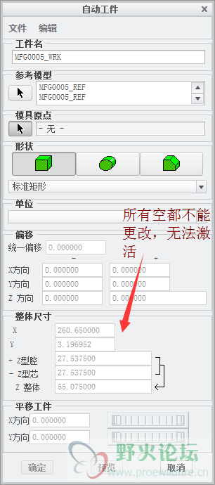

求助求助~画模具的时候参考模型设置好了以后,自动工件的时候不能修改模具参数,不知道该怎么办了

发表于 2014-12-24 07:37 | 显示全部楼层
你安装时Mold Component Catalog这个选项没有打钩,可参考这个帖子http://www.proewildfire.cn/forum ... p;page=1#pid2110551
196
244
发表于 2014-12-24 09:21 | 显示全部楼层
没装模具模块

发表于 2014-12-24 10:01 | 显示全部楼层
模具原点坐标没有选啊

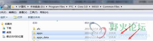

在这个路径增加两个文件夹就解决了,路径:D:\Program Files\PTC\Creo 3.0\M010\Common Files    你的电脑i有装PROE吧?  直接去PROE的目录下复制过来就行了

发表于 2014-12-24 12:42 | 显示全部楼层
同意5楼的观点:模具原点坐标没有选,如果还不行那就真是MFG模块没有安装,这个模块要勾选后才安装的

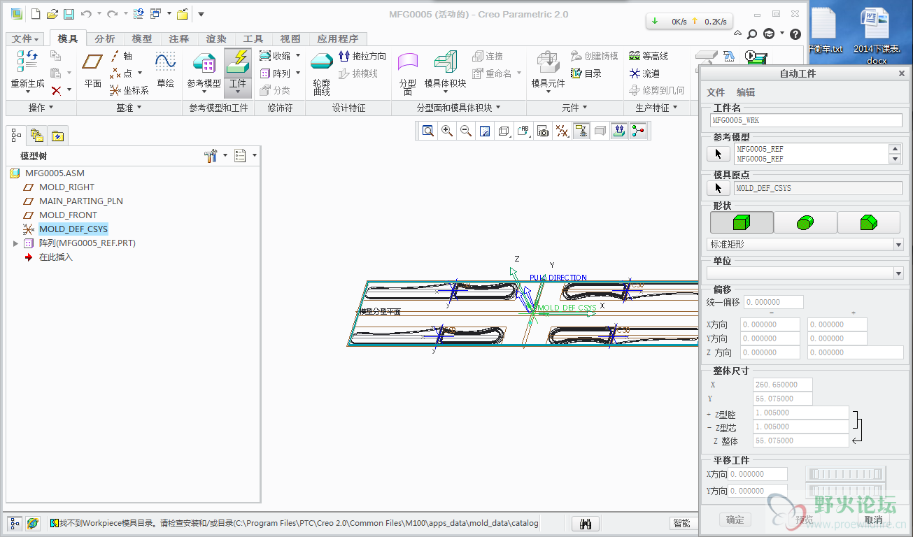

 楼主| 发表于 2014-12-25 00:01 | 显示全部楼层
我选了模具远点但还是无法激活,所以我想可能没有装模具模块吧(不会在回复里加图片
 楼主| 发表于 2014-12-25 00:15 | 显示全部楼层
479909173@qq.co 发表于 2014-12-24 11:46
在这个路径增加两个文件夹就解决了,路径:D:\Program Files\PTC\Creo 3.0\M010\Common Files    你的电 ...
我电脑里的路径C:\Program Files\PTC\Creo 2.0\Common Files\M100里面有你的截图的两个文件夹呀
