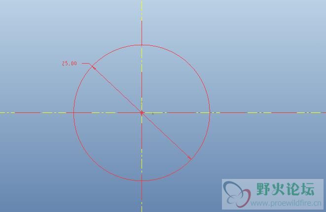

我想的是做四个截面,
第一个第二个都是圆、
第三个是三角形
第四个是正方形
这样就有问题了
圆是一个图元,三角形四角形都是多个
那么怎么把图元合并呢
152
212
 楼主| 发表于 2014-12-23 15:50 | 显示全部楼层

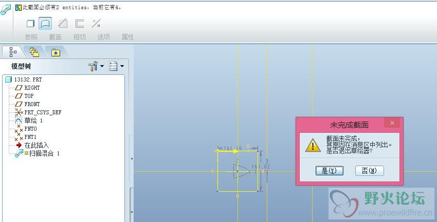

 楼主| 发表于 2014-12-23 15:51 | 显示全部楼层
proe提示我此截面必须有2 entities,当前它有4。
圆 的图元不是一吗,该怎么办?

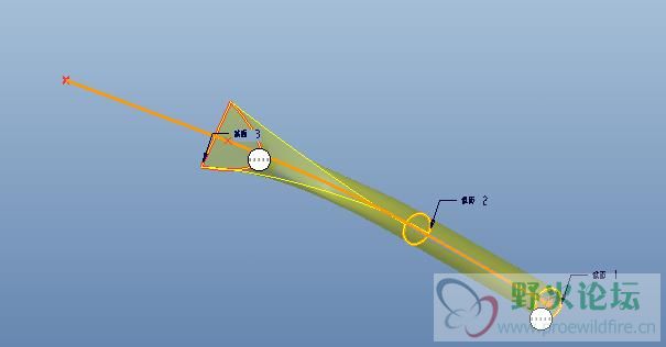

 楼主| 发表于 2014-12-23 15:54 | 显示全部楼层
三角形和正方形怎么扫描混合比较好看呢
发表于 2014-12-23 17:26 | 显示全部楼层

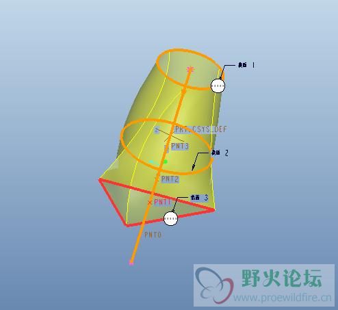

扫描混合不同截面之间,还是要相同数量的顶点的,最好每个截面做最多的定点(不如你截面上最多是正边形,最少每个截面4个顶点) 顶点不够的截面做混合顶点(注意)。我把圆打断了三个点,好与三角形混合。

发表于 2014-12-23 17:30 | 显示全部楼层
草图的时候用下“打断于点”命令就可以了啊,把图元弄成一样的才能混合成曲面,多看看教程吧!

发表于 2014-12-24 13:51 | 显示全部楼层
同上,打断 然后起始点统一在一条直线上 便可

 楼主| 发表于 2014-12-24 14:53 | 显示全部楼层
起始点统一在一条直线上什么意思?
发表于 2014-12-24 16:26 | 显示全部楼层
fangzhijixie 发表于 2014-12-24 14:53
起始点统一在一条直线上什么意思?
起始点方向一致的意思。
打断后,各截面上的点会连成一条线。起点不对混合出的很扭曲。就像这个例子[求助] 扫描混成怎么扭曲的那么严重
