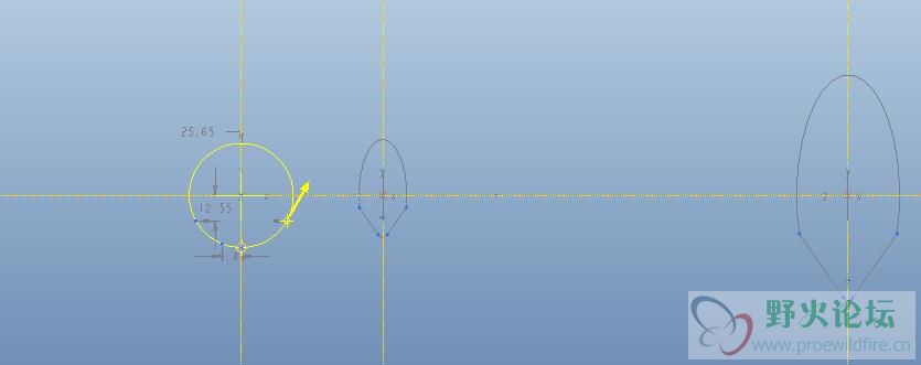

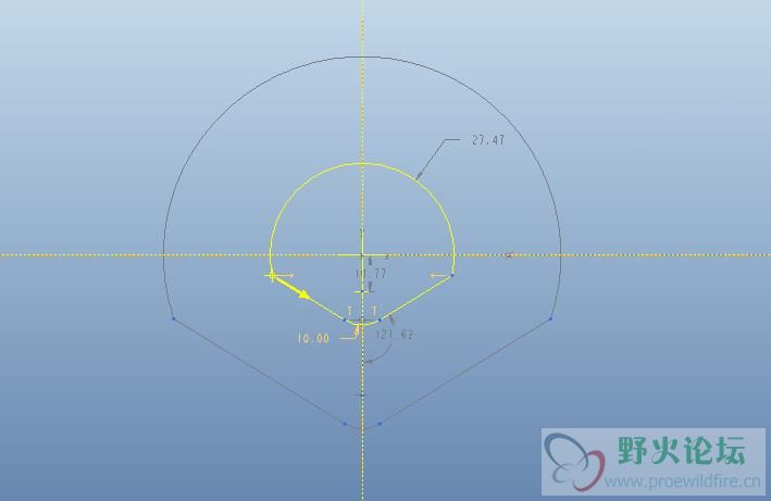

 楼主| 发表于 2014-12-24 13:32 | 显示全部楼层

发表于 2014-12-24 13:37 | 显示全部楼层
起始点对起来了么?
162
212
发表于 2014-12-24 14:20 | 显示全部楼层
很明显起始点错了,第一个截面和第二个截面起始点不在一个方向。

发表于 2014-12-24 14:38 | 显示全部楼层
起始点的问题。

 楼主| 发表于 2014-12-24 14:52 | 显示全部楼层
明白了

发表于 2014-12-24 21:48 | 显示全部楼层
起点对应起来就好了
