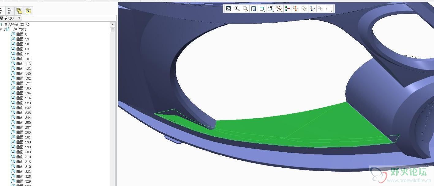

我用import datadoctor来处理一下,看到图片这种情况,几个面相交在一起了 请教一下怎么处理http://pan.baidu.com/s/1eQH4fp4文件给大家帮帮忙 可以不知道能否修复

发表于 2014-12-23 15:14 | 显示全部楼层
creo3.0可以直接打开ug文件。转了反而有烂面
我就经常用来打开模具3D
creo 11.0
 楼主| 发表于 2014-12-23 15:18 | 显示全部楼层
我就经常用来打开模具3D
就算直接打开UG也是有烂面 面相交了 好恶心 我再用移动定点 ,或者删除面重新建立一个面 结果草绘不了,新手中的新手,请大神赐教。

发表于 2014-12-23 20:35 | 显示全部楼层
Creo2.0 破面修补教程详解
http://www.proewildfire.cn/thread-114690-1-1.html
(出处: 野火论坛)
有的时候自己多动动手,百度上面一大把的教程。补面是没什么难度的,多练习就好!
