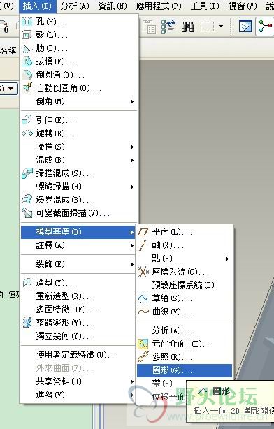

发表于 2014-12-22 16:20 | 显示全部楼层
插入——模型基准——图形,论坛里有这方面的帖子。
http://www.proewildfire.cn/forum ... hlight=%CD%BC%D0%CE
从PREO,到creo。

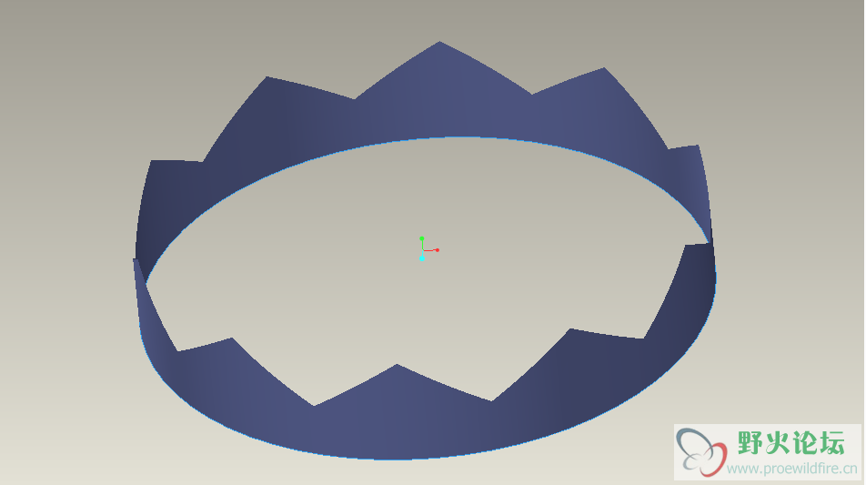

发表于 2014-12-22 16:40 | 显示全部楼层
这个东西一般用在可变截面扫描里面。可以参考的我教程:
http://www.proewildfire.cn/thread-122735-1-1.html

发表于 2014-12-22 22:15 | 显示全部楼层
好像是曲线吧,今天阵列的时候选择曲线阵列看到了
92
130
发表于 2014-12-22 23:14 | 显示全部楼层
这个一般用于关系式约束中,建立函数关系的,多用于复杂造型。。
