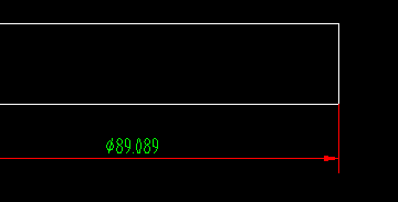

在PROE工程图中,像这样单边有箭头的尺寸线如何标注?
单边箭头的尺寸线
单边箭头的尺寸线

之前我有回答过类似的,不知道是不是你要问的情况
单引线箭头标注怎么样标注
http://www.proewildfire.cn/thread-120136-1-1.html
(出处: 野火论坛)

发表于 2014-12-19 22:01 | 显示全部楼层
鼠标放在所要去除的尺寸界线上,右击选择拭除尺寸界线

 楼主| 发表于 2014-12-19 22:25 | 显示全部楼层
谢谢各位,现在知道了。
