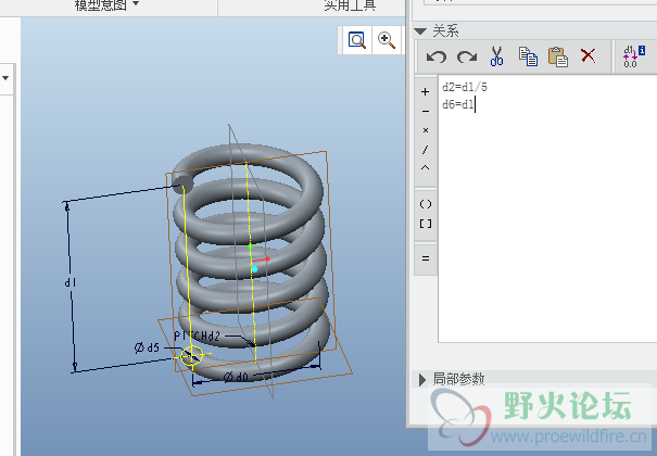

添加一个关系是控制螺距,因为你建模是固定螺距所以会少圈
谢谢,creo2.0里面没有定圈数这个选项,要添加关系式,上个图给大家看看怎么添加吧,不难就比较麻烦点而已
213
272
发表于 2014-12-19 23:04 | 显示全部楼层
先用定值螺距画出弹簧,再添加关系式,其中d2就是螺距,螺距d2=高度d1/圈数(定值5)

sosoby 发表于 2014-12-19 09:53
额,关系式这块,现在还没开始研究,斑竹大大,我这还有个问题,还请指导下:就是弹簧上放置一个 ...
一般来讲比较合理的做法是弹簧上建立参考点约束球心,因为球是会转动的.
但由于你这个是单向阀,球转动基本可以忽略,可以使用面约束
