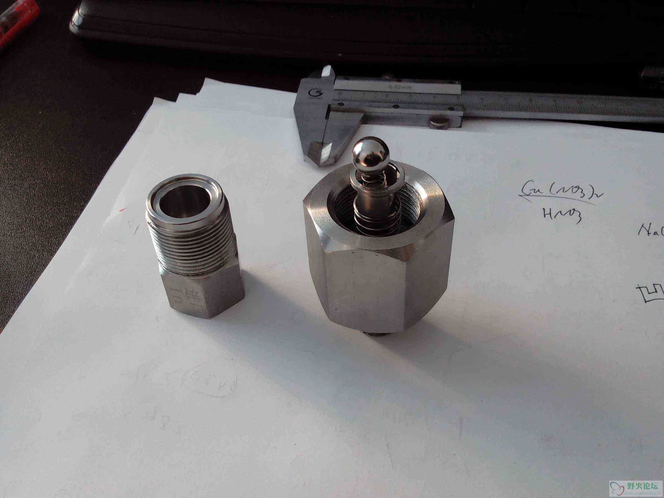

我这有个减压阀,里面有些弹簧。画的弹簧是没有压缩过的,但是我在做组装的时候,弹簧应该是被压缩状态的,并且这边并不知道压缩量,这个我应该怎么处理这个部分?为了表达的清楚些,我用手机拍了个照片,麻烦大家帮忙看下。
198
265
 楼主| 发表于 2014-12-18 15:15 | 显示全部楼层
额,纠正下,这是个单向阀。。。不好意思了,各位

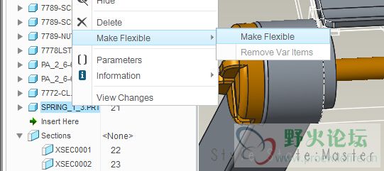

首先,你画的弹簧必须有个尺寸能控制高度。
装配好之后,挠性化弹簧,添加高度尺寸,修改为你压缩(伸长)之后的尺寸即可

 楼主| 发表于 2014-12-19 09:40 | 显示全部楼层
装配好之后,挠性化弹簧,添加高度尺寸,修改为你压缩(伸长) ...
你好,我按照您说的对弹簧进行挠性化,挠化之前的红色弹簧和上面的结构是连在一起的,但是挠性化之后他们分开了。这个我哪个位置的操作有问题吗?或者需要挠性化之后再组装弹簧上面的结构?再次请教,谢谢。
我截了个图,如下。

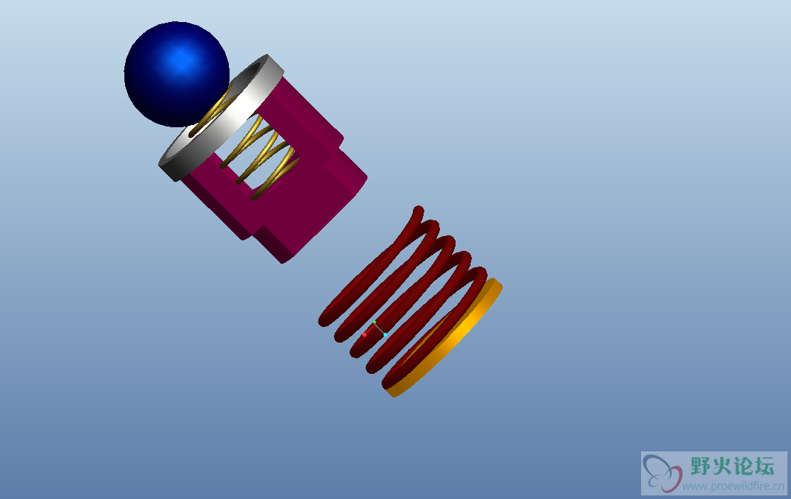

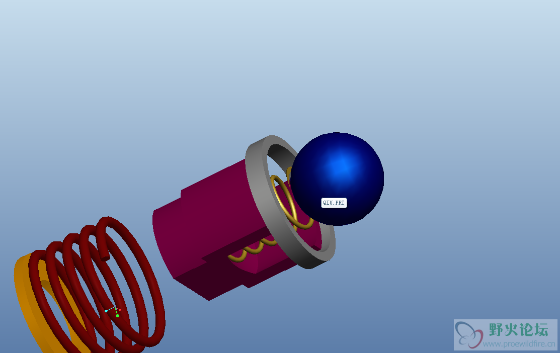

198
265
 楼主| 发表于 2014-12-19 09:53 | 显示全部楼层
1051083108 发表于 2014-12-19 08:16
添加一个关系是控制螺距,因为你建模是固定螺距所以会少圈
额,关系式这块,现在还没开始研究,斑竹大大,我这还有个问题,还请指导下:就是弹簧上放置一个小球,我应该通过什么约束条件让他们进行配合?这边少约束,它们之间不是完全约束的。
下面是图,就是黄色的弹簧和蓝色的小球。谢谢斑竹大大。
343
426
发表于 2014-12-19 17:10 | 显示全部楼层
小球不是有基准面吗,弹簧也有基准面,可以用这个来控制小球的位置啊。
