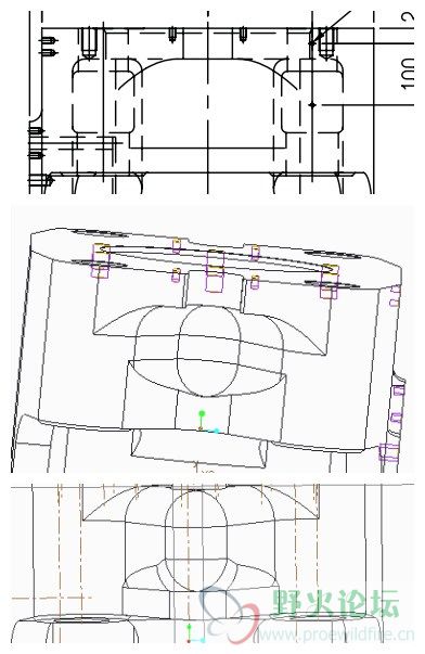

 楼主| 发表于 2014-12-29 14:16 | 显示全部楼层
谢谢了!但,在那块圆角部分你画的跟原先给的图纸不一样。???

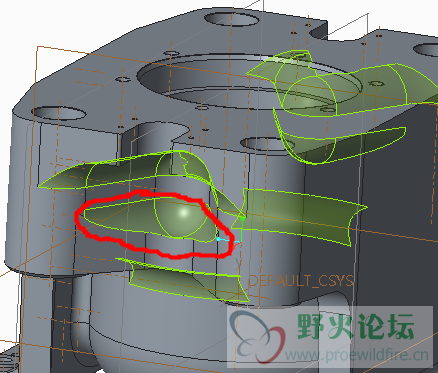

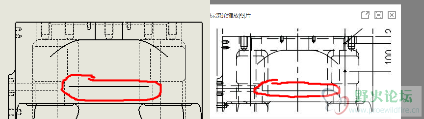

发表于 2014-12-29 15:22 | 显示全部楼层
你说的应该是下图中红色部分不一样吧,我用的是等半径倒的角,用变半径倒角就可以和你给的图中一样了。

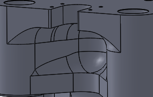

发表于 2014-12-29 15:32 | 显示全部楼层
变半径倒红线部分的圆,这样和原图就差不多了

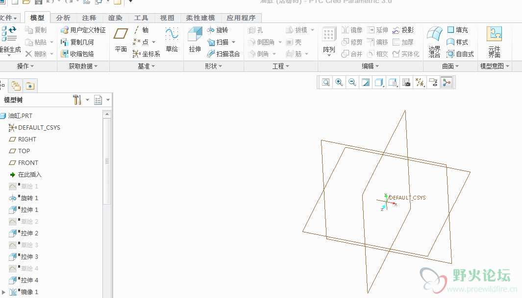

 楼主| 发表于 2014-12-29 18:20 | 显示全部楼层
我安装creo3.0后也无法看的图,貌似你的prt文件有问题。重调整剂重生成没用
 楼主| 发表于 2014-12-29 18:22 | 显示全部楼层
可否在此上传prt文件?谢谢!

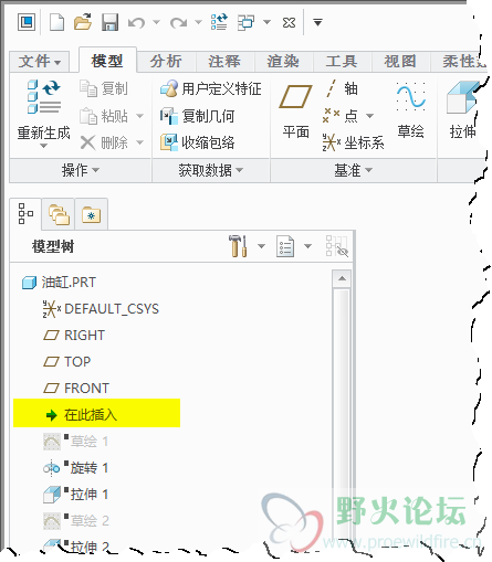

发表于 2014-12-29 18:55 | 显示全部楼层
这是改过的:
油缸.prt.part1.rar (128 KB, 下载次数: 1)
油缸.prt.part2.rar (87.83 KB, 下载次数: 1)
把『在此插入』那个图标拖到最下面就能看到了。
