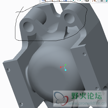

[求助] 请问这个油缸的上半部分怎么处理,画出来之后总感觉不对
发表于 2014-12-7 22:46 | 显示全部楼层 |阅读模式

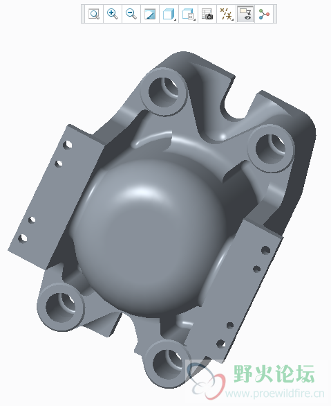

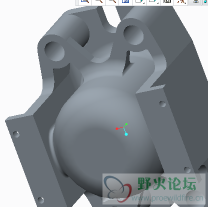

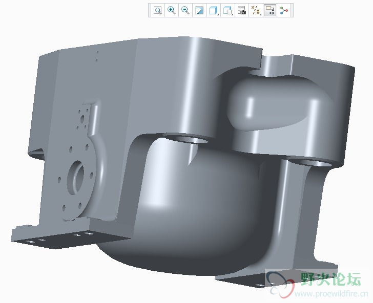

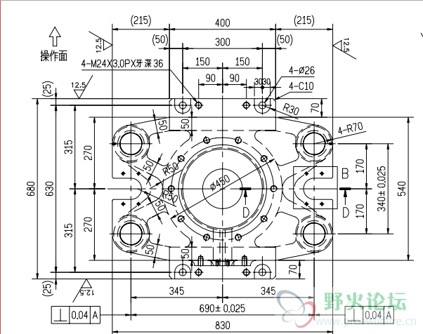

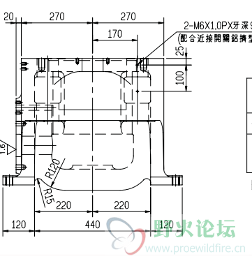

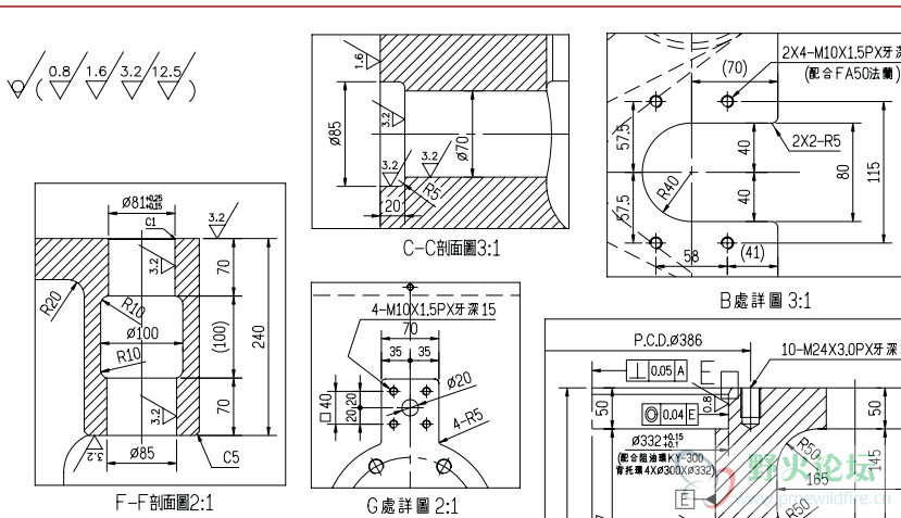

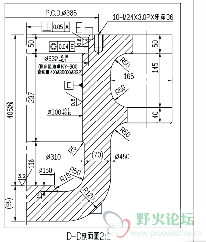

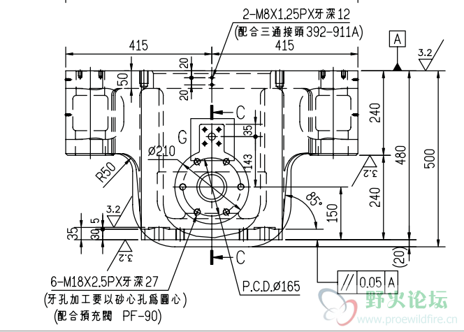

这是我用creo2.0画的以及原先给出的二位图。求助!谢谢!

最初的工程图呢?你这些视图不应该加那么多虚线,而是使用剖切,搞这么些虚线让人怎么看图
 楼主| 发表于 2014-12-8 08:27 | 显示全部楼层
那些二维图就是最初的图。我也感觉很无奈。画出来总感觉不对。

发表于 2014-12-28 12:05 | 显示全部楼层

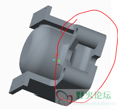

画了一个,不知道是否正确。
油缸.pdf (63.1 KB, 下载次数: 6)
 楼主| 发表于 2014-12-28 13:14 | 显示全部楼层
嗯,谢谢。可否分享下你的prt文件?上半部那块凹凸的倒圆角,做的跟图纸相差挺大的

Creo 3.0画的。
油缸.part1.rar (128 KB, 下载次数: 2)
油缸.part2.rar (82.51 KB, 下载次数: 2)

转了个 stp 格式的,你可以打开看看。
yg.part1.rar (128 KB, 下载次数: 1)
yg.part2.rar (8.91 KB, 下载次数: 1)
