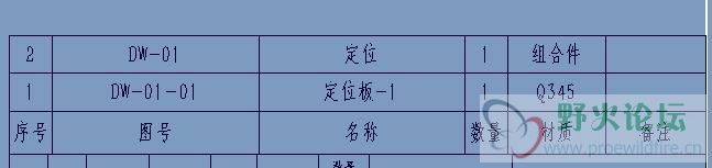

新手求助
如图,我想调整下“图号”栏中的图号的顺序,即使序号栏中的“1”对应"DW-01"  "2"对应“DW-01-01" 望各位前辈大神指导。

发表于 2014-12-6 18:34 | 显示全部楼层
搜索一下!
总装图的BOM排序问题
http://www.proewildfire.cn/thread-11972-1-1.html

发表于 2014-12-8 08:38 | 显示全部楼层
表--属性--排序
或者  表--属性--固定索引
