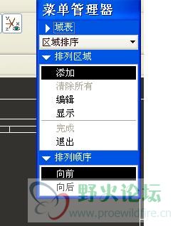

这个问题,我也问了,野火版主给我相同的答案,今天我试一下,不是很好,或者说还不太会用固定索引,但我用另一种方法做出了,如下,
1.保证做出的表确实能生成明细表,我就不细说了.余于的是排序问题.
2.序号栏不用rpt.index,因为这样与我们所要的大不相同,如自定义参数cindex作为序号栏.(&asm.mbr.cindex)
3.点击 表-重复区域,出现菜单管理器,
   在菜单管理器中点击 区域排序,此时提示选择重复区域,这时选择要排序的区域
  在排序区域下选择添加,在排序顺序下选择向前(此处操作不好描述,如附图)
  此时提示选择要排序的关键字,此时可选择序号(&asm.mbr.cindex)作为关键字.
4.这时不用更新表,
5.选择整个表,将表另存为表文件如gbmxb.tbl
6.将gbmxb.tbl拷贝到安装目录下的formats目录下备用
至此,符合你要求的明细表已作出.当然,我没有给出详细的作表及贴图,在家再做一次很麻烦的.
以后在工程图中要加入明细表,插入刚才文件即可.
这样做的好处是,在工程图中随时可插入明细表,
这种排序还可以作符合公司要求的图样目录,标准明细等,很方便的,
在proe4.0 M040下通过

发表于 2008-9-25 21:51 | 显示全部楼层
楼上版主的方法,也可以,不过一些装配图少则几个,多则上百个,正常也几十个,一个一个点谁受得了,我的做法更方便,见4楼回
建议版主给加点威望,因为这个方法很实用的.
