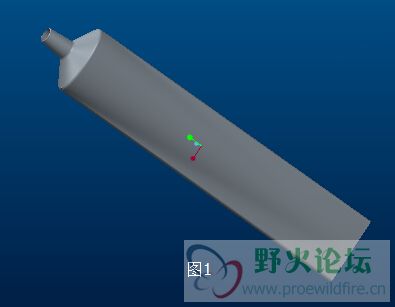

哪位大神能做一个牙膏瓶子的模型,大家学习下,不知道能不能用可变截面扫描做出来?期待中。。。。。。
图1是用变截面扫描出来的,扫描出来是面特征,通过加厚操作变为实体,如图1所示。问题就是生成实体后,尾部的空缺(图2所示)怎么合理填补,才能一体化?

发表于 2014-12-4 10:54 | 显示全部楼层
使用VSS添加周长控制制作压管线鼻子
http://www.proewildfire.cn/thread-119424-1-1.html

亲,这个确实有方法论意义,可惜我的creo2.0打不开,多谢

发表于 2014-12-5 09:20 | 显示全部楼层
用混合扫描画了一个
