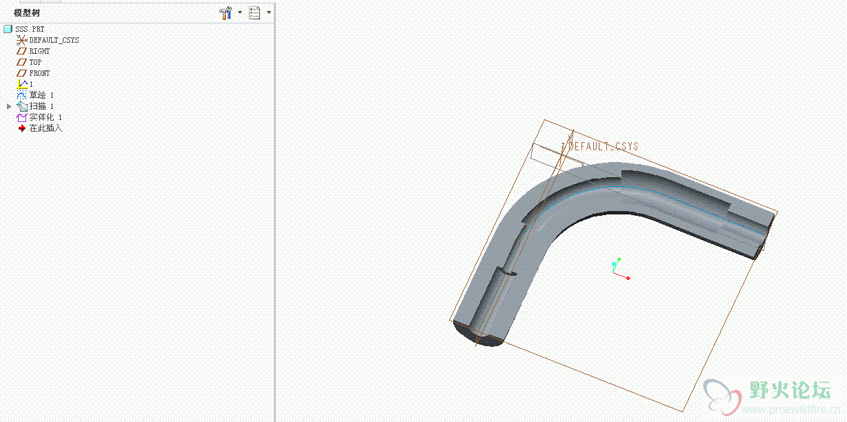

[求助] 中间的这几个孔能否一次绘出?

旋转加折弯,学习了

如果骨架线和实体长度不相等,折弯后的实体被拉长或变短,怎能使实体长度在折弯后不变?
发表于 2014-12-5 16:07 | 显示全部楼层
用图形做的  不过扫描里曲线的连接与轨迹不能是90度  所以必须把竖直的线改成有一定角度的   像这种东西 没那么高要求  应该可以这么做的
