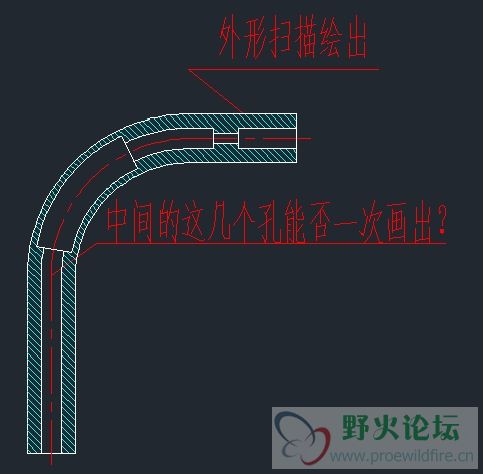

此弯管外形通过扫描画出来,中间的这几个孔能否一次绘出?什么命令?
谢谢

发表于 2014-12-2 11:18 | 显示全部楼层
半径有突变,不能一次扫描出。
想要一次出来做旋转,然后折弯可以

 楼主| 发表于 2014-12-2 11:38 | 显示全部楼层
1051083108 发表于 2014-12-2 11:18
半径有突变,不能一次扫描出。
想要一次出来做旋转,然后折弯可以
谢谢,现在正在学习折弯命令的应用

发表于 2014-12-2 13:13 | 显示全部楼层
学习了!
同样的零件,
很多种方法可以绘出来。
就看哪种方法简单、步骤少,
便于更新扩展。
196
244

发表于 2014-12-2 14:12 | 显示全部楼层
不知道用图形控制VSS能不能做到

 楼主| 发表于 2014-12-2 15:19 | 显示全部楼层
骨架折弯的草绘曲线的长度,必须等于实体长度(creo2.0)?
creo3.0好像有参数,能得到这一个尺寸

发表于 2014-12-3 08:02 | 显示全部楼层
夏金开 发表于 2014-12-2 14:12
不知道用图形控制VSS能不能做到
图形控制VSS的图形需要一阶连续,这个是突变,实现不了
