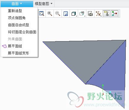

 楼主| 发表于 2014-12-20 21:02 | 显示全部楼层
zouweilong1212 发表于 2014-12-17 11:10
http://www.proewildfire.cn/thread-111828-1-1.html
画法没问题,要不然不会出实体的。我想主要在钣金件里还得做下处理。
没人解答,我只好用“展平面组”来展开了。
刚学会一点,只能一次展开一个曲面,不过这也很好了。不用进钣金模块一样展开零件,哈哈哈哈。
