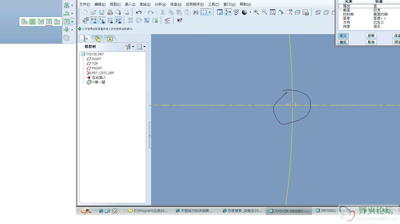

回复 楼主 zouweilong1212 的帖子
楼主您好,我的画出来了,就是不能展平是怎么回事呢?
(我现在这里不能上传附件,不知道为什么,“上传附件”这里是灰色按钮)
686
911
发表于 2013-3-11 17:01 | 显示全部楼层
扯裂也扯了,不论是边扯裂还是草绘扯裂,扯裂之后就是不能展平(不生产展平预览,点确定后就报错)。
但随便画个拉伸的钣金件扯裂后都能立刻展平。

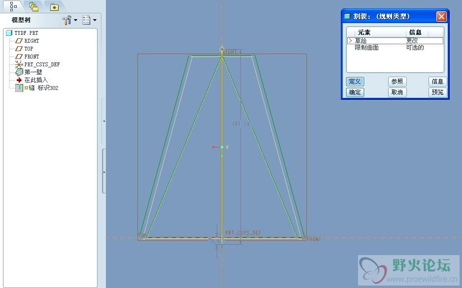

发表于 2013-3-11 18:16 | 显示全部楼层
请问楼主那个缝 标识302 是怎么做的呢?
104
121
发表于 2013-3-11 21:13 | 显示全部楼层
看了下。。圆是打断天很多段的
150
170
 楼主| 发表于 2013-3-12 08:03 | 显示全部楼层
回复 8# zjjzzg 的帖子
请问顶圆 的做法是按照我说的来做的吗?这个很重要,顶圆为矩形倒圆角而成,
