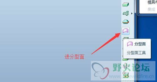

[求助] 这个怎么分模 啊
 楼主| 发表于 2014-11-25 19:05 | 显示全部楼层
已经用侧面阴影曲线做了曲线了,然后呢?

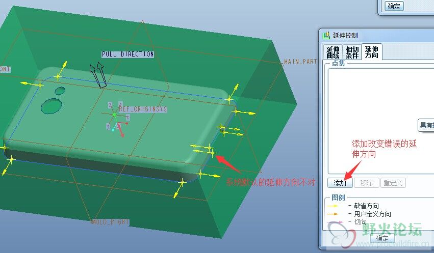

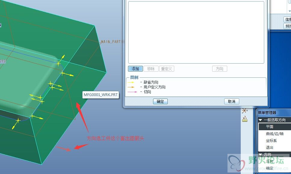

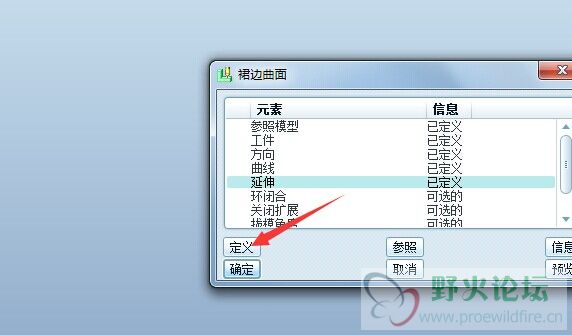

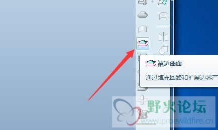

发表于 2014-11-25 19:08 | 显示全部楼层
peerlessz 发表于 2014-11-25 19:01
怎么做轮廓曲线啊
见附件吧
裙边注意见图
选择确定——完成
选择确定——完成
确定完成完成
确定完成完成

 楼主| 发表于 2014-11-25 19:28 | 显示全部楼层
怎么改pull directiom,他方向有没要求的
1690
319
2793
热心助人勋章优秀会员勋章希望之星勋章嘉宾勋章
发表于 2014-11-25 19:32 | 显示全部楼层
菜单确定上面有个反向,按了就会变

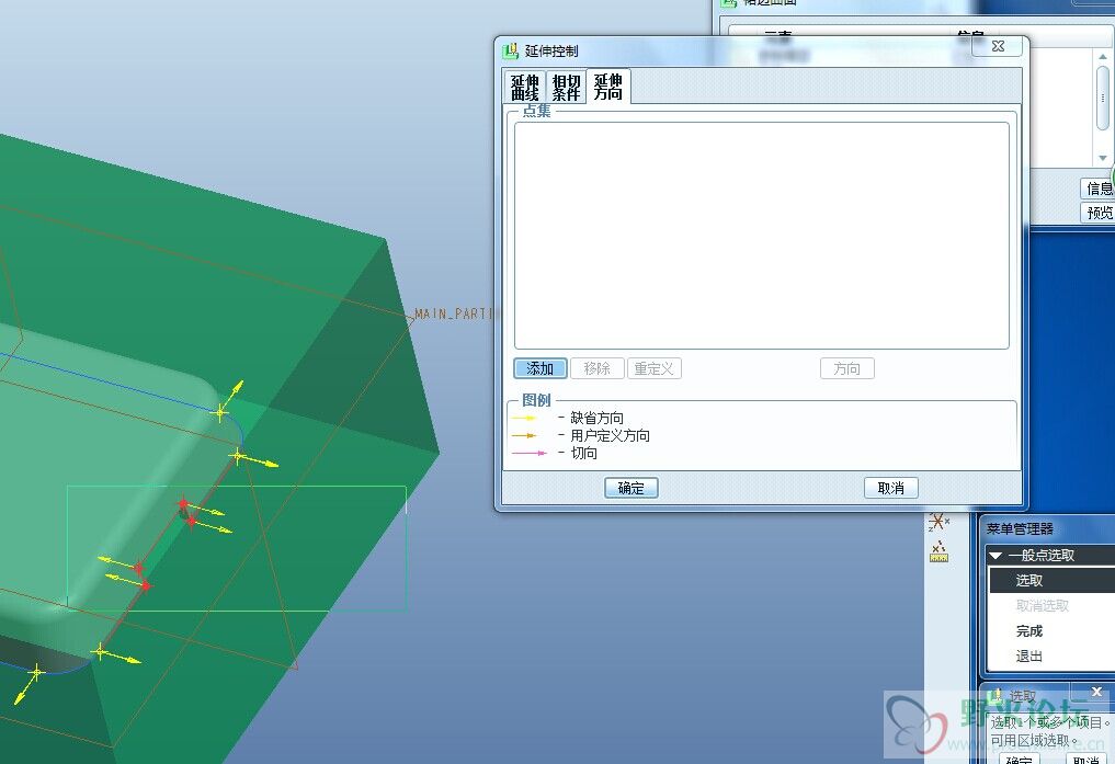

 楼主| 发表于 2014-11-25 19:46 | 显示全部楼层
为啥我曲线是这样的

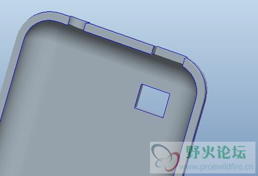

发表于 2014-11-26 08:07 | 显示全部楼层
peerlessz 发表于 2014-11-25 19:46
为啥我曲线是这样的
你零件模型有问题啊(不符合一般产品设计,也不方便脱膜)
零件你自己画的?
