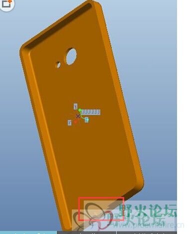

因为是刚开始学分模

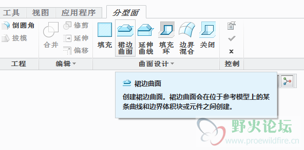

像这种产品最简单最快的,先创建轮廓曲线再进分型面直接可以用裙边曲面,完成分型面

发表于 2014-11-25 18:43 | 显示全部楼层
peerlessz 发表于 2014-11-25 18:40
我是5.0的选阴影曲面是灰色的啊
下面还有个缺口一开始没看到,没缺口可以直接用阴影曲面,有缺口可以用裙边曲面

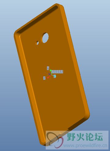

 楼主| 发表于 2014-11-25 18:51 | 显示全部楼层
那这个零件用什么方法做啊

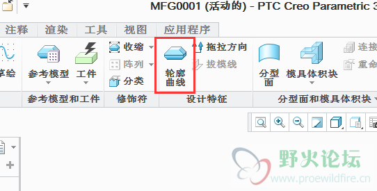

 楼主| 发表于 2014-11-25 19:01 | 显示全部楼层
怎么做轮廓曲线啊
