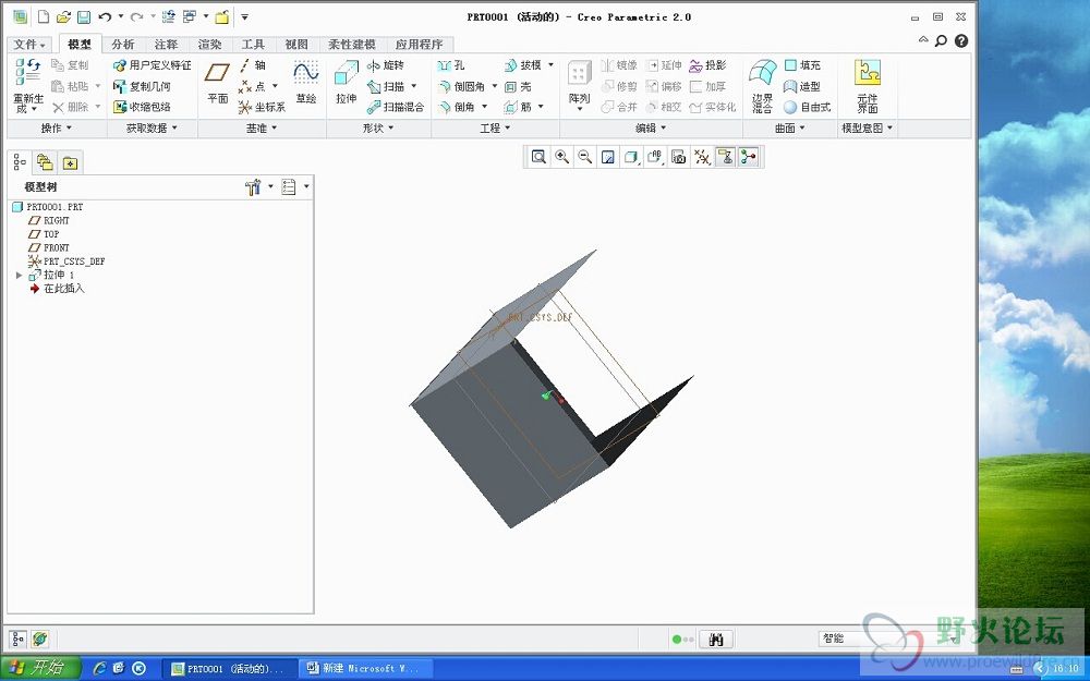

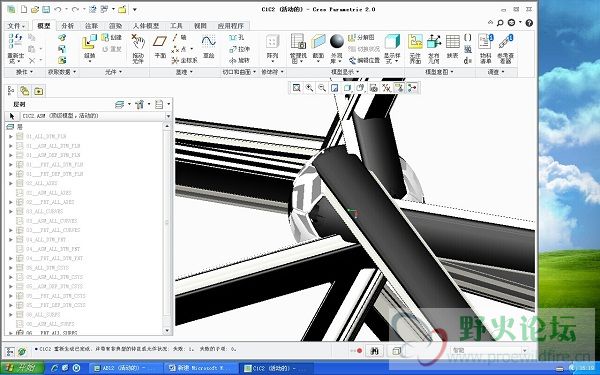

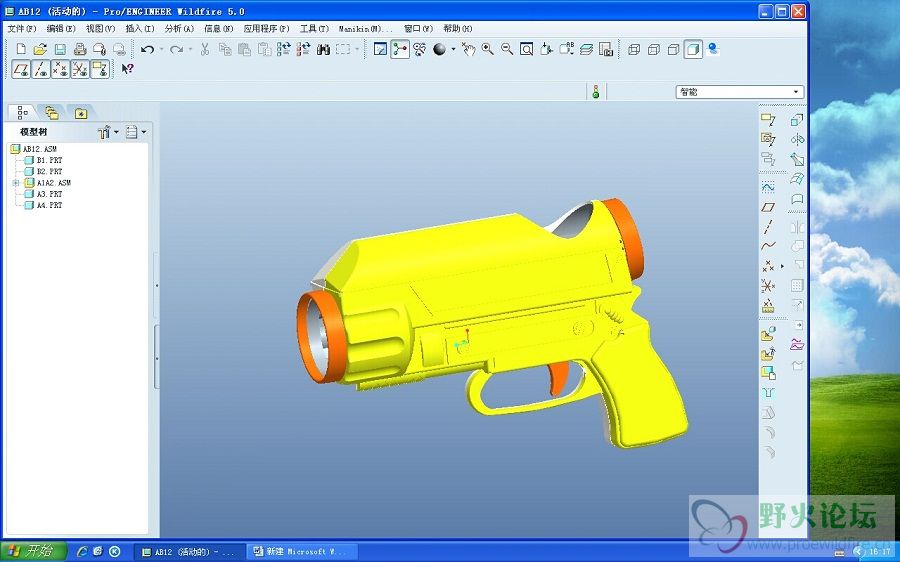

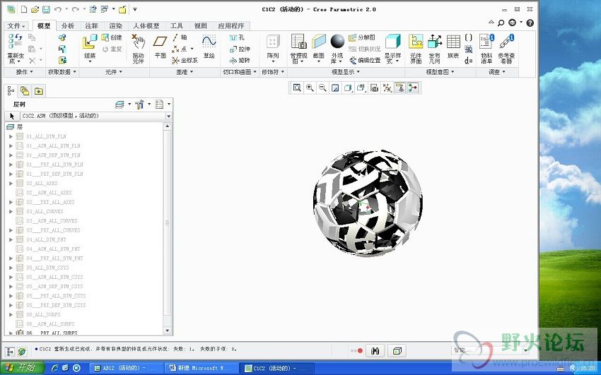

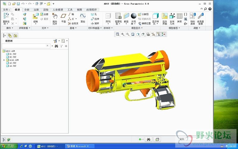

Creo显示出来的东西是这个样子的,拉伸一个长方体还有打开一个玩具的组件显示出来都有问题,还有足球的问题更严重,其实就是那种五边形跟六边形组合成的足球,重装了几次都这样,请问这是什么回事?最后那张正常的是proe5.0打开了。

发表于 2014-11-16 18:39 | 显示全部楼层
配置文件添加
graphics win32_gdi
试试
