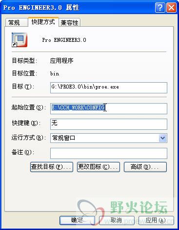

看了版主的帖子:“ProE 的A1,A2,A3,A4图框格式文件下载
下载后在你的 config.pro 文件中增加一行
pro_format_dir D:\Ptc\pro_stds\format
路径换成你自己的,把下载的格式文件解压缩进去,创建工程图是就可以直接调用了。”               pro的config.pro在哪呀?

config.pro 在 proe 启动目录下或着在 text 目录下,没有的话用写字板或记事本软件创建一个放到上述目录下

在安装目录的text文件夹下,没有就得自己建一个文本文件,然后将文件名改为config.pro,注意pro是扩展名,扩展名不能再是txt了!

如果以上的方法都找不见的话,只能搜索此文件啦,或者直接打开选项窗口,然后将其另存为config.pro文件

一般來說,config文件都是在text下面的,並且還會有其它差不多類型相同的文件,注意不要更改錯了

config,不要放在启动目录下,最好放在proe的安装目录下的text文件下,如果两个地方都有,那么那其作用的是启动目录下的,而proe的安装目录下的text文件下的就其到作用了,
