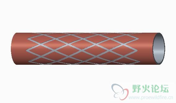

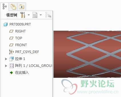

手把花纹
这个效果感觉还不错
手把花纹细节
手把花纹细节

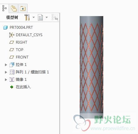

换个思路,螺旋扫描,效果也不错的
