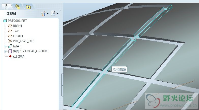

[已解决] 这种把手花纹,两头尖的合并了怎么样画呢

发表于 2015-3-13 14:38 | 显示全部楼层
螺旋扫描+阵列

发表于 2015-3-14 12:11 | 显示全部楼层
这个还是小CASE的啦。
投影曲线----切口扫描----轴阵列---OK。
我这个是用螺旋扫描得出一个曲线切口,然后阵列12个。
