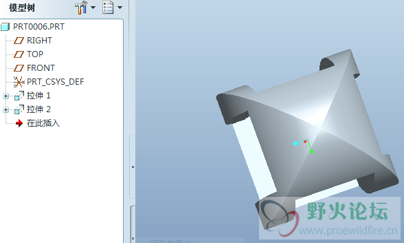

[求助] 大家帮忙看看这个零件怎么建模

楼主一张图片很难确定是什么形状,给多几个角度的话,估计大部分人都会明白
第1张图也可能是个天圆地方的混合

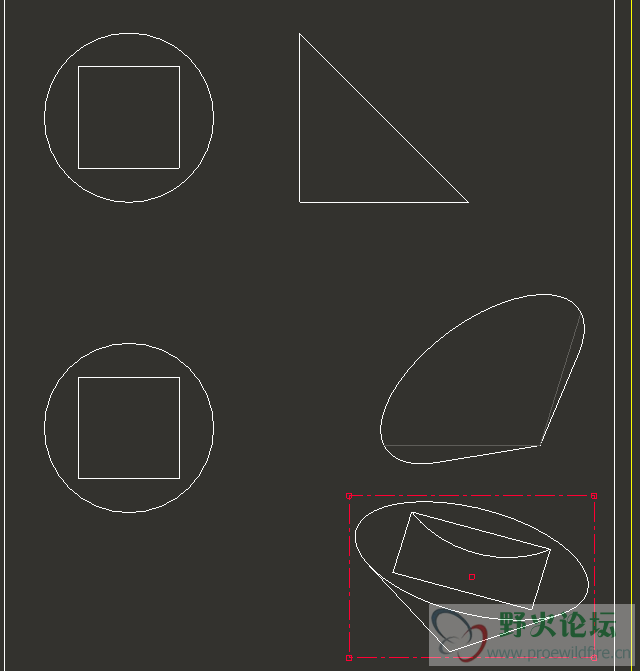

发表于 2014-11-12 10:27 | 显示全部楼层
有点简单,做一下
131
177

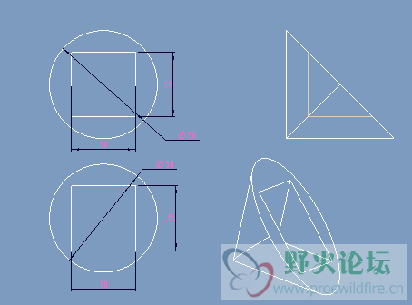

发表于 2014-11-12 12:23 | 显示全部楼层
应该是这么画的
237
304
发表于 2014-11-12 14:13 | 显示全部楼层
学习下,两个拉伸就搞定了,高手啊!可以上传看下嘛

发表于 2014-11-13 11:36 | 显示全部楼层
cdk1998 发表于 2014-11-12 10:27
有点简单,做一下
感觉有点不对,刚试画了下,里面拉伸会和锥面破.
