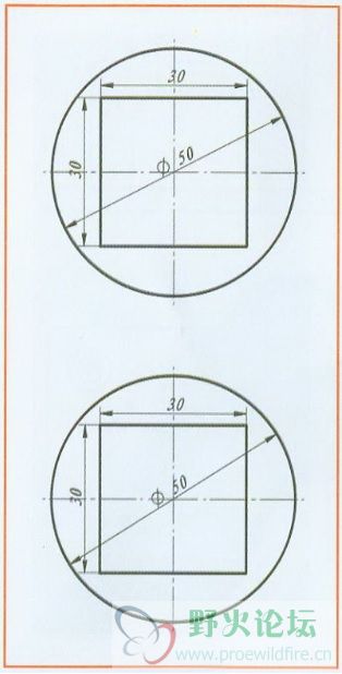

发表于 2014-11-11 14:39 | 显示全部楼层 |阅读模式
大家帮忙看看这个零件怎么建模,实在是想象不出来
237
304
发表于 2014-11-11 14:53 | 显示全部楼层
外圆内方?一个圆柱体里面有一个长方体?
Kay Qing
Lighting/Photometric Designer
ATG Electronics Corp.
743
106
1309
发表于 2014-11-11 15:12 | 显示全部楼层
确定没上传错图片?外圆内方...
1380
249
2418
原创先锋勋章热心助人勋章优秀会员勋章希望之星勋章
发表于 2014-11-11 15:34 | 显示全部楼层
图有问题,你在哪里弄来的?
104
138

发表于 2014-11-11 16:26 | 显示全部楼层
发一个你自己做的来看下,就算没做好的也可以,让我们明白你到底想要的结果是什么?

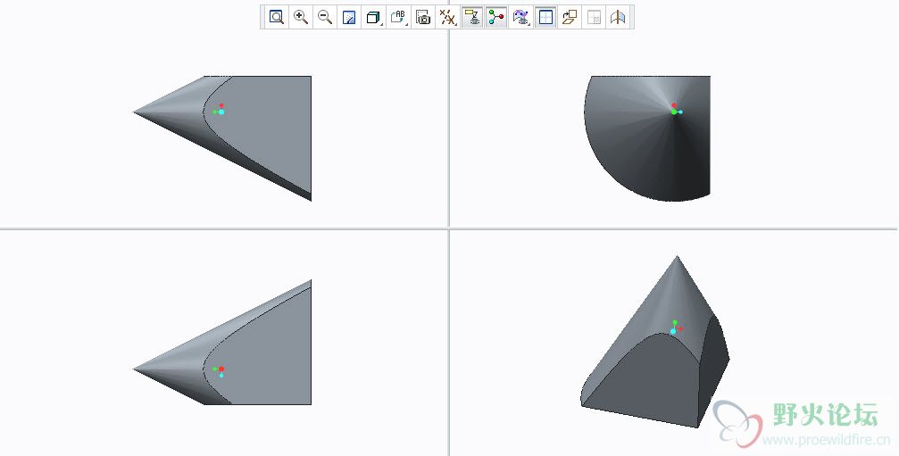

发表于 2014-11-11 16:39 | 显示全部楼层
请不要轻易说别人的图有问题,确确实实,这个图就是这样的!
1262
93
1644

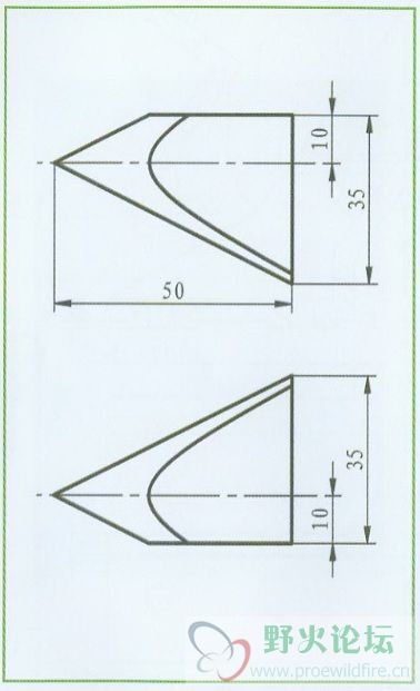

发表于 2014-11-11 16:49 | 显示全部楼层
第二个你看不明白的图在这里!
这些个练习图,都是考察你的三视图理解的,比如相贯线什么的!

发表于 2014-11-11 21:33 | 显示全部楼层
对就是七楼那样!那个50尺寸没有标SR就说明不是球体。
