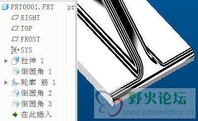

[求助] 这种倒角,怎样才能做出来?

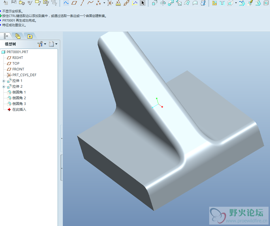

发表于 2014-11-11 09:08 | 显示全部楼层
不要一起倒角,分开三步,第一90°夹角,第二斜面和平面相交的角,第三步斜面边的角。

发表于 2014-11-11 09:12 | 显示全部楼层
楼主接住~~

 楼主| 发表于 2014-11-11 09:35 | 显示全部楼层
还是不对,你把倒角的轮阔切打开,发现有差异!

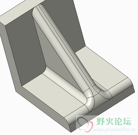

发表于 2014-11-11 10:56 | 显示全部楼层
可以试着换个方法

发表于 2014-11-11 13:29 | 显示全部楼层
我比较支持版主的画法!一步很难到位!

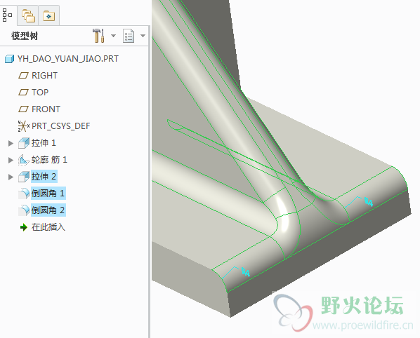

发表于 2014-11-11 16:40 | 显示全部楼层
是不是这样?

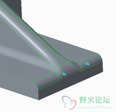

发表于 2014-11-11 16:56 | 显示全部楼层
从新做了一下。。。不知道是不是这样?

 楼主| 发表于 2014-11-11 22:27 | 显示全部楼层
如图两条线应该是相切才对啊,做得很好,但还差一点哦!
